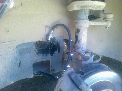

Непрочитанное сообщение Буйный » Ср май 15, 2019 18:33:22
Заменил сёнь передние тормозные шланги, без слёз на них смотреть нельзя было. Взял от Ш-Нивы, они длиннее родных на 15мм, радиус загиба в верхней точке более плавнеЕ получается при «отбое» колеса вниз. 40 минут на одну сторону с прокачкой. Все шесть «гаек/штуцеров» открутились без проблем правильными и новыми ключами, закрученные на заводе в феврале 2010 года. Пробег 40 000км. Тормозуха вытекала свежая, светлая (менял её год назад) и не стал я разбирать цилиндры по совету Антона, поленился.. износ колодок «ровный», потом мож созрею..

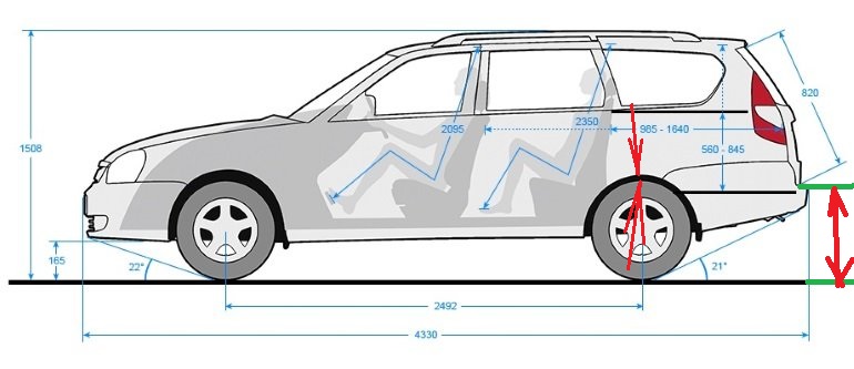

Непрочитанное сообщение Буйный » Чт май 16, 2019 17:11:14
четвёрковод писал(а):
Пн апр 22, 2019 15:15:39
Сколь в таком случае задок от земли? Хоть по бамперу.
Докладываю, извини,Саш, с опозданием-- 51 см, «просвет» в арках по горизонту — 20мм. Резина 185/65R14, сток, 2,0 бар, багажник пуст, полбака бенза.

Непрочитанное сообщение четвёрковод » Чт май 16, 2019 19:32:37
Спасибо, сравню на днях.

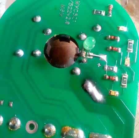

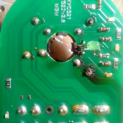

Непрочитанное сообщение четвёрковод » Сб июн 01, 2019 20:17:30
Появился в салоне запах, можно сказать запах проводки.
По факту аромат источал МУС.
Распаялся главный переключатель.
Картинки надо?

Непрочитанное сообщение четвёрковод » Вс июн 02, 2019 10:04:59
Смотрите раз хотели.
До и после.

Я не показал но нет на плате подвижных контактов. Что вдруг оно начало отгорать не понял.
Лампы по мощности стандартные.
