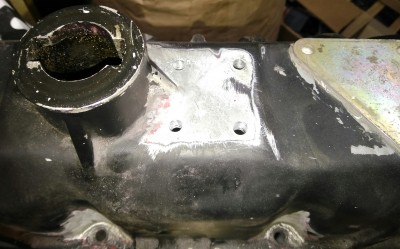

Пока ещё все в процессе подготовки.
Надо будет зачистить и покрасить растяжку, а также на клапанной крышке окультурить кронштейн, он из пятерки сверху,в нем резьба м6, и снизу также из пятерки пластина.
Думалось сделать насквозь болт, но передумалось. Он будет укорочен немного и нарезана дальше резьба.
Болты м6*20, на срыв то самое то ... Чуть коротковаты по факту, ибо планировалось законтрить их гайками, помимо фиксатора резьбы. Также между пластинами будет герметик, но это после того, как я их уже подготовлю.
Ну и конечно когда-то её красить...

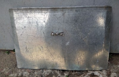

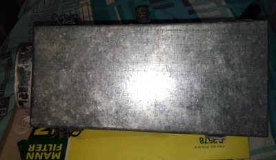

Корпус фильтра немного подпилил, равно как и всё, что ставил, коллектор конечно пилил аж два вечера часа по три, ибо он S-образный и с разными диаметрами на входе и выходе и стружки там конечно было поболее...
Т.к. стоит растяжка, то стоковая крышка корпуса фильтра пошла в помойку, а жаль, я ведь её паял так тчательно...
Предварительно сделал макет из картона
ну и понеслась резка и пайка оцинковки
Решил сохранить штатные защёлки, но две пока не установил - будет ремнём стягиваться. Раструб сразу под 75 гофру.
