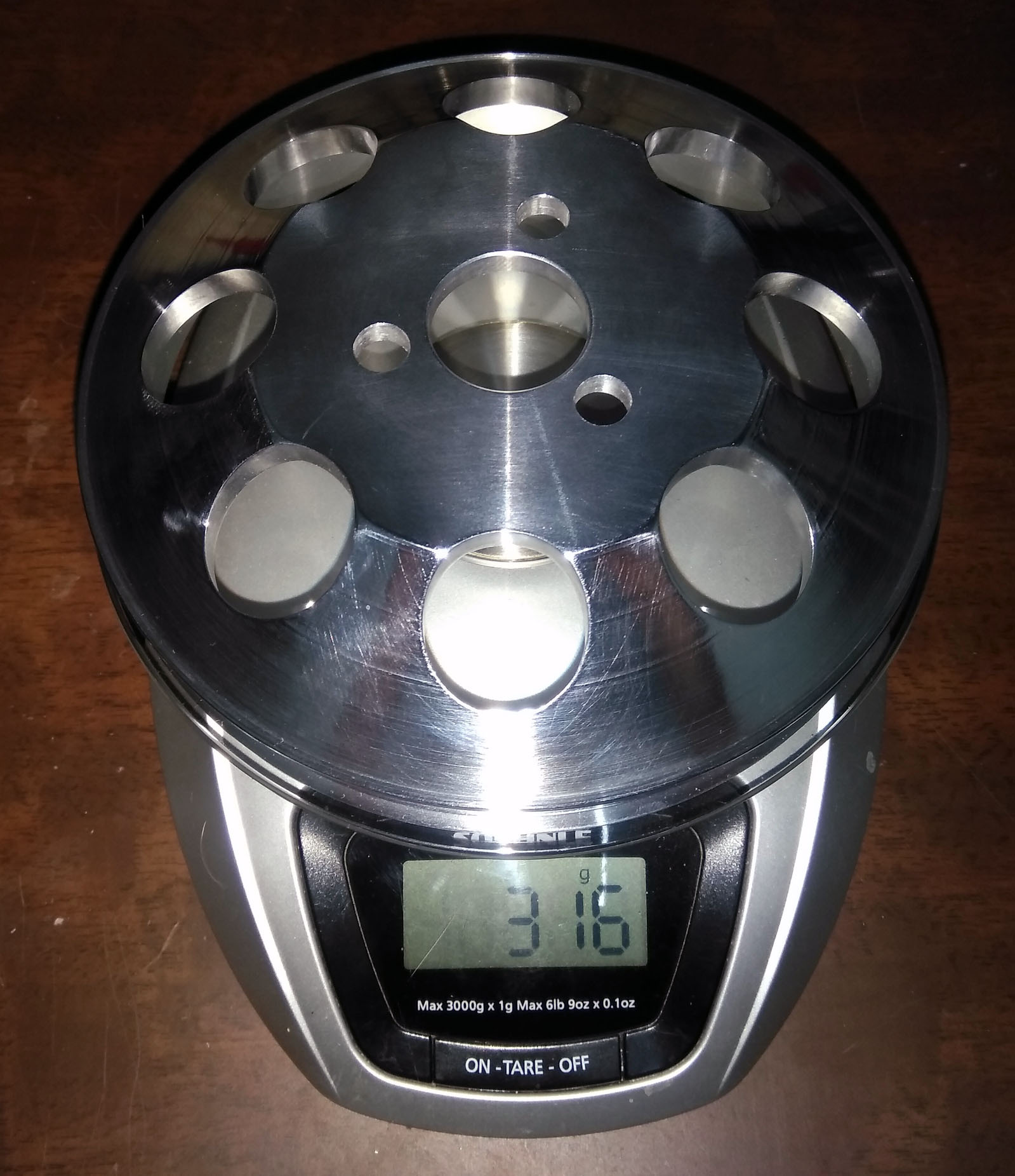

Про шкива. А они... Начну с заводского
Мой же шкив весит
Вот заводской шкив помпы
А вот мой
Шкив генератор
Все шкива весят меньше одного заводского с демпфером.
Однако это не есть технически правильно. В идеале, шкив коленвала должен иметь вес близкий к весу маховика, для уравновешивания(у меня же вес маховика 3.6кг, также само сцепление весит вдвое меньше заводского, субьективно сказывается в работе хх, он более нервный), а для гашения крутильных колебаний уже используется демпферы, но на наших машинах качество этих самих демпферных шкивов таково, что люди берут их как расходники, судя по тому, в каком количестве они к нам приходят, в частности, это касается пп, там реперный диск прокручивает на резинке со всеми вытекающими и это где-то на каждый пятнадцатый комплект грм берут шкив, на классике(Ниве) с этим лучше, там нечему прокручивать(ибо конструкция немного другая), но там просто лопается шкив в месте посадки на коленвал. Не часто, но раз в месяц их тоже берут... - Haris22
