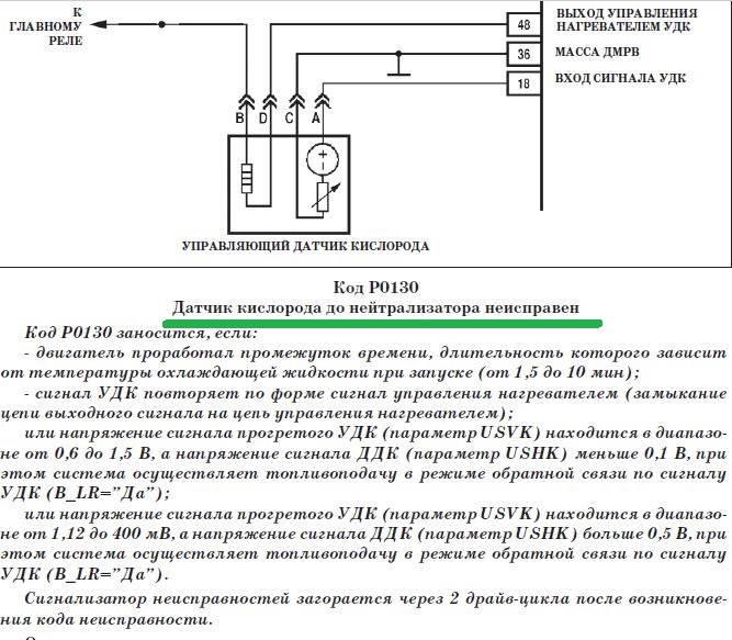

Непрочитанное сообщение четвёрковод » Сб сен 08, 2018 7:15:48
0130
Добавлено спустя 5 минут 11 секунд:
При этом смотрел, сигнал с него был, амплитуду точно не помню. И ехать это ни как не мешало, изменений в работе мотора не замечал.
Непрочитанное сообщение Йожык » Вс сен 09, 2018 12:57:28
А какая расшифровка у 130?
Непрочитанное сообщение четвёрковод » Вс сен 09, 2018 14:02:05
Что то вроде низкое напряжение дк либо слабый сигнал с него. Толком не нашёл, понаписано всякого и создаётся впечатление что это какой то вольный перевод. Однако в рекомендациях по диагностике сказано проверить сам разъём а так же напряжение на нём.
Добавлено спустя 4 минуты 14 секунд:
Веселье в том что пока кат старый был ошибки этой небыло, как поменял кат так появилась. Разъём чистый, и пару раз я его переткнул но это не изменило ни чего пока не поменял дк. Вот и интересно какова связь.

Непрочитанное сообщение Препод48рус » Вс сен 09, 2018 14:54:03
четвёрковод писал(а):БК стал ругаться на ДК1 на следующий день.
Каким кодом? Последняя новость—На всех двигателях (кроме 1.8) с июля 2018 клапана не гнет, а на Датсунах теперь гнет.

Непрочитанное сообщение четвёрковод » Пн сен 10, 2018 18:09:43
Буйный писал(а): Пошевелили, тоси-боси, бошку свернули...,
Он прекрасно выкрутился, без единого удара.
В шевеление верится слабо, при езде оно ещё не то испытывает.
За картинку спасибо, интересная, есть что обмозговать.

Непрочитанное сообщение Буйный » Пн сен 10, 2018 18:17:28
четвёрковод писал(а):За картинку спасибо, интересная, есть что обмозговать.
Это для М7.9.7+ и М73 тоже, кстати.
Во «вложении» и начало и продолжение.

Непрочитанное сообщение четвёрковод » Пн сен 10, 2018 18:29:03
ГОДНОТА!
