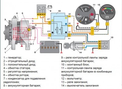

Ребята! Зарядили мне АКБ 30.05.2018, откатал день, снял клеммы, ушёл на 2 дня. Пришёл сегодня, одел клеммы, выехал с гаража, АКБ сел в ноль. Полез в предохранители, там хорошо все, потом залез в генератор. Там 2 провода: один я так понял интегралка, другой у меня был выткнут. При его втыкании при одном обороте зажигания появился датчик АКБ. Тобишь этот штекер и отвечает за подзарядку? (Выткнутый) и ещё вопрос реально ли теперь подкурить это дело или снова на зарядку по гарантии? Спасибо

Суть в том есть ли допустим резон новый АКБ покупать и будет ли воткнутый назад штекер генератора подзаряжать АКБ
Просто я вернул пипку на место в генератор, вдруг новый АКБ тоже в ноль упадёт. Что это за штекер
второй от генератора и за что он отвечает? Узкий белый.. есть у кого фото какие провода идут от него и за что отвечают?
Судя по схеме, то, что я впихнул обратно идёт на плюс АКБ, следовательно должен идти заряд, верно?

аккумулятор снова зарядить, и пробовать. схема показанная тобой для генератора г-222, на инжекторных двигателях другой генератор и без лампочки контроля заряда он вырабатывать элекричество не будет. не удивлюсь еслы ты за день аккум посадил и вот итог.
