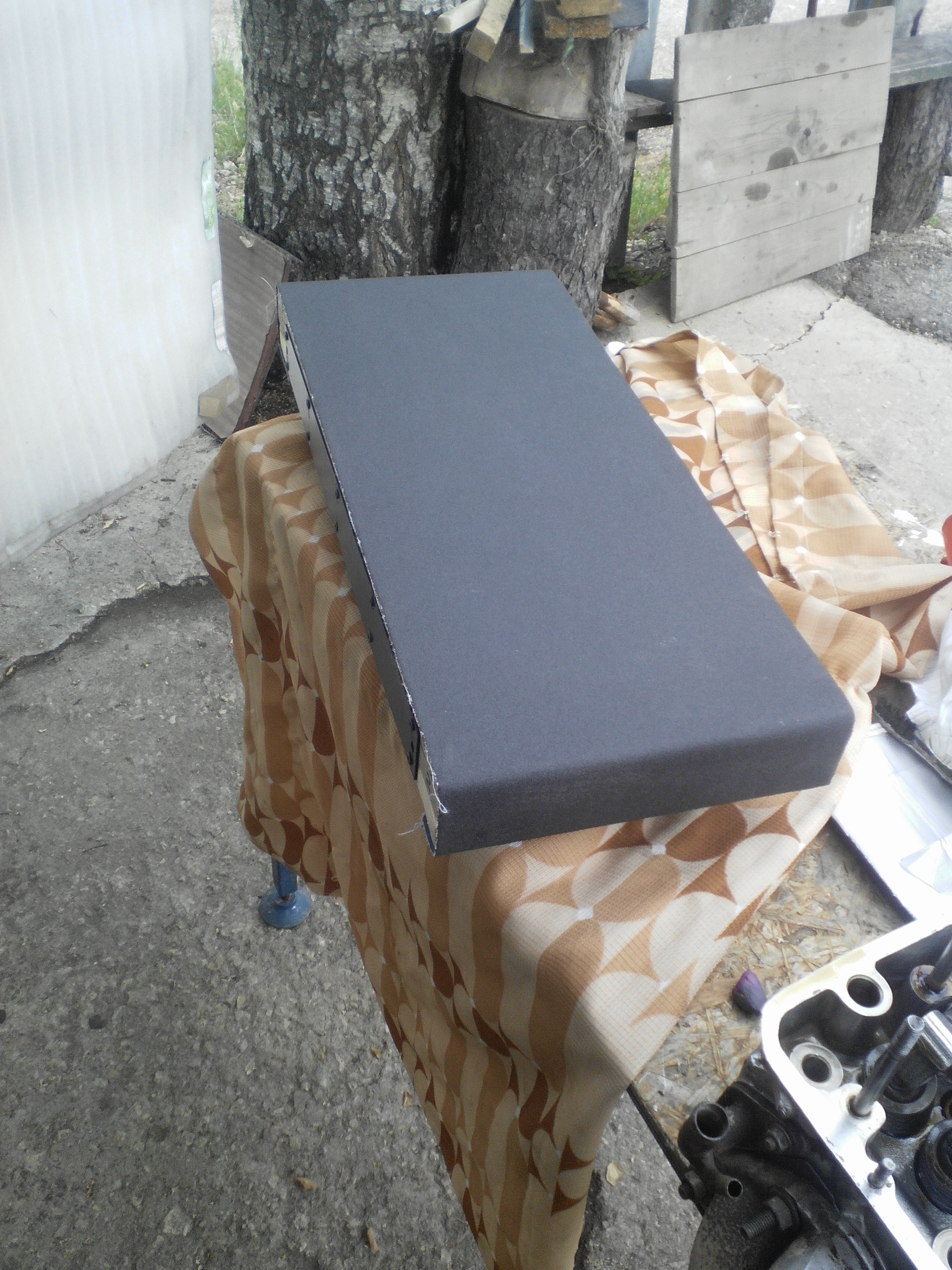

Починился. Купленную б\у ГБЦ отвез на фрезеровку, сразу сняли 1.5мм под газ, опрессовал. Разбирать и снимать блок с еще хорошей поршневой не айс. В конторе где изготавливают деревянные лестницы заказал доску из дуба 25х50, промерил ее- щуп 0.05 не лезет.
Со шкуркой Р100 тер блок. предварительно залепив маслянные каналы. Водянные не закрывал- не получается, потом промыл блок водой.
Переднюю крышку снимал, чтобы открутить натяжитель цепи, поддон не снимал, просто ослабил болты поддона и сорвал его с посадочного места, заодно поменял передний сальник коленвала.
В местах под металлическими кольцами прокладки на блоке остались риски от предыдущей шлифовки кругом. Не стал рисковать герметиком-цемент для ремонта глушителя ABRO покрыл тонко металлические кольца прокладки с обеих сторон при сборке.
Поставил на новые болты Е16.

Непрочитанное сообщение Миша » Сб июл 14, 2018 19:11:34
даже не знаю, что хуже, цемент или куча абразива в моторе..
прям пост о том, как делать НЕ надо.. :pinch:
