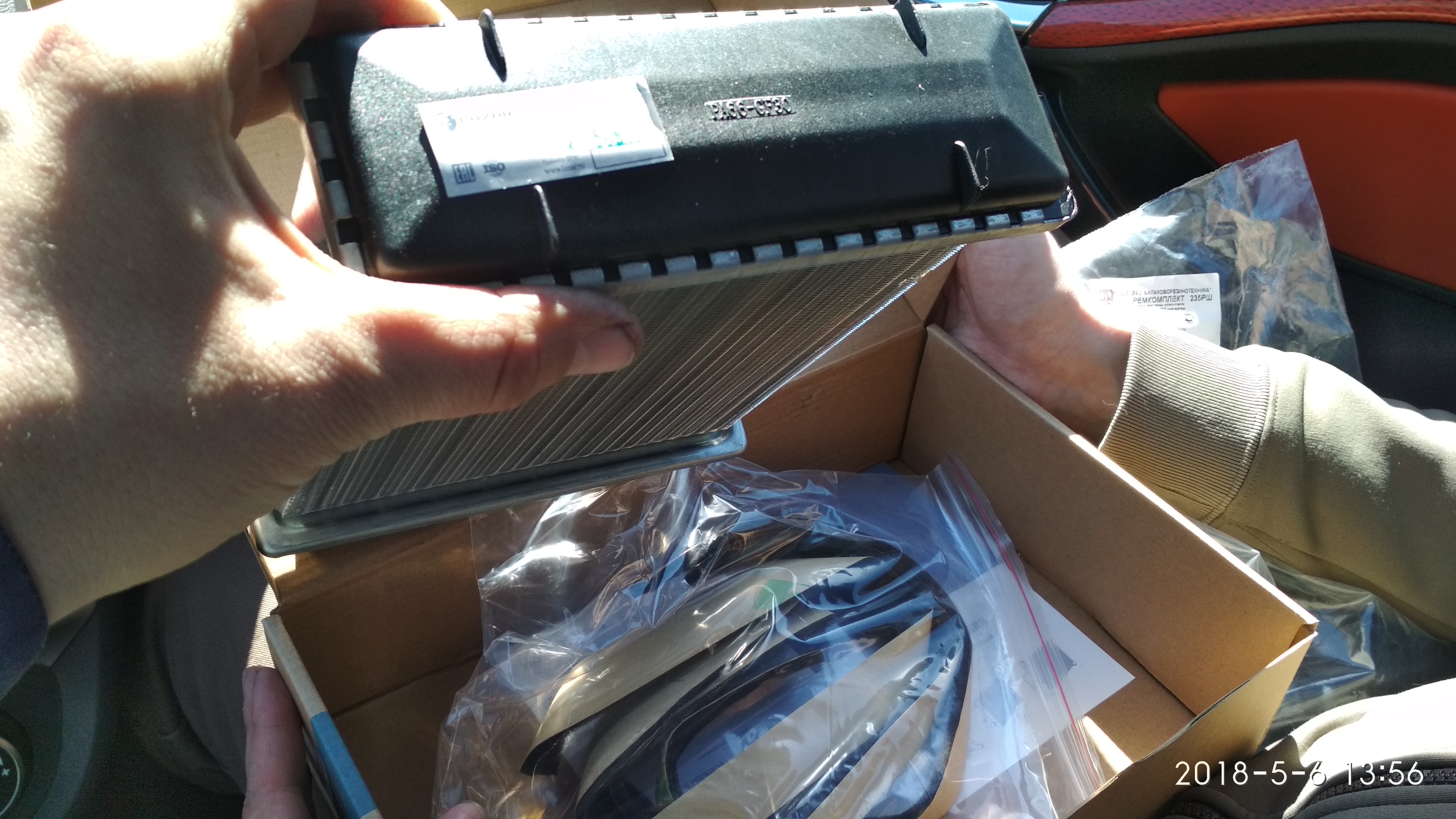

Неделю назад помучкались с товарищем и заменили все патрубки на какие-то совсем мягонькие а-спорт (старые были ориджинал мягкие, а угловой на термостат некомплектный совсем дубовый), основной радиатор на лузар (родной не менялся с рождения и по правой вертикали подссыкал), радиатор отопителя на лузар (дааз выдержал два года и побежал), краник керамический на шанс (старый не помню какой ставили, авиахрень какая-то, но на штоке капля антифриза висела), антифриз феликс карбокс g12+.
Патрубки немного мазюкал солидолом и использовали новые червячные хомуты норма. Жаль в нашем городишке нет самозатягивающихся хомутиков.
