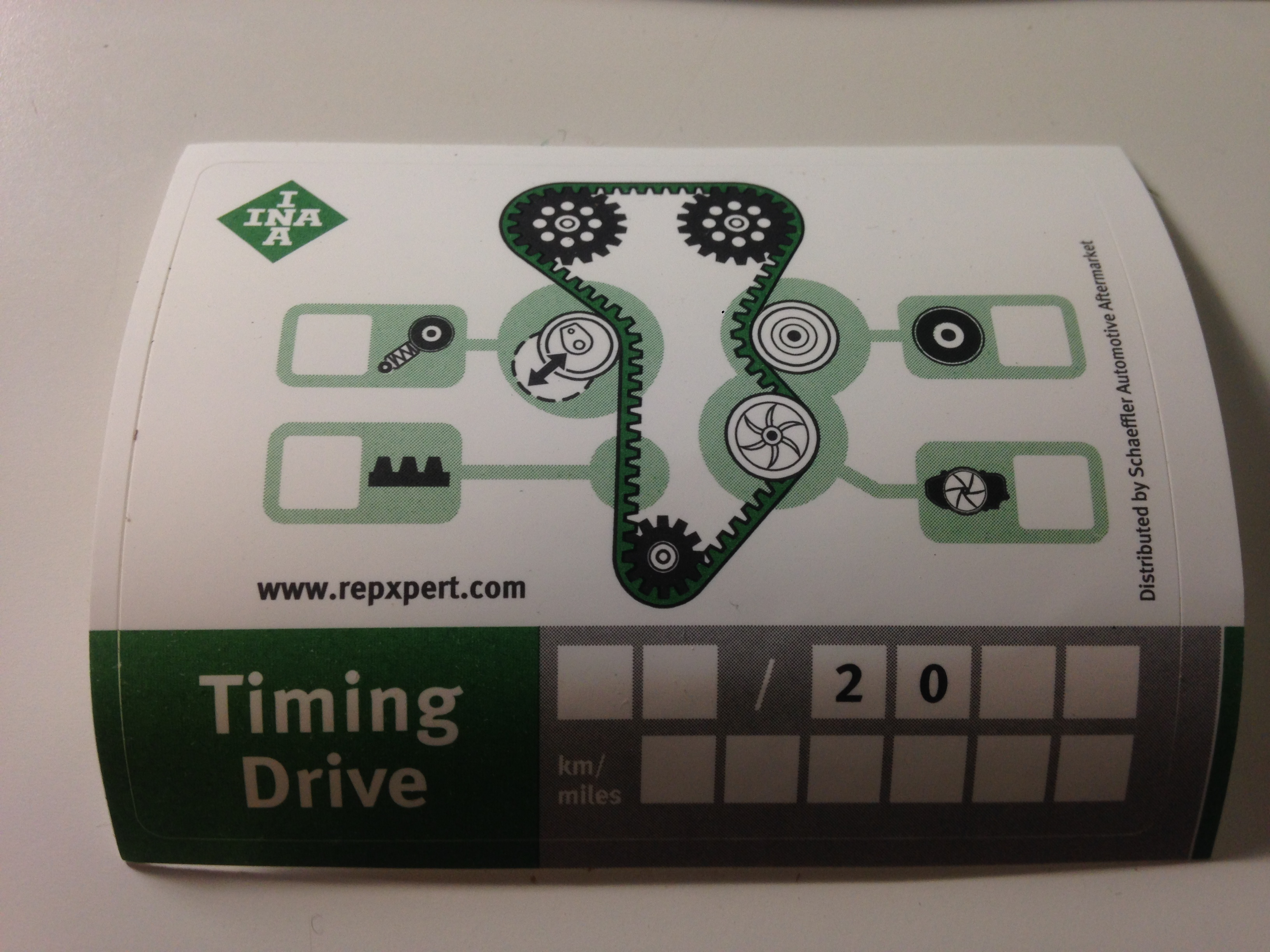

Непрочитанное сообщение Йожык » Вс фев 04, 2018 19:33:48
Бате на гранту купил проверенный комплект INA за 2800. Выглядит чуть иначе, чем 2 года назад. Ремень теперь INA, а не Conti. Маркировка на роликах сделана лазером, а не выбита. Себе скоро буду брать такой же, уже второй раз.
Сегодня вскрывал крышку, смотрел, слушал щупом. Ремень в идеале, опорник не шумит вообще, натяжник чуть шуршит. Пробег 80600. Менять будем на днях, как время будет.

Йожык, а есть фото натяжного ролика со стороны язычка пружины? На АвтоВазе так вообще заявляют, что мол грм 21126 180 тысяч ходит. (w00t) LOL LOL

Fox писал(а):Йожык, а есть фото натяжного ролика со стороны язычка пружины?
Вот мои фотки. Щас он трудится на Калине 1,4л напарника.

Непрочитанное сообщение Fox » Вт фев 06, 2018 10:41:57
Буйный писал(а):Вот мои фотки. Щас он трудится на Калине 1,4л напарника.
Хорошо вроде сделано, на чешских(Andycar) слетает пружина, вот и любопытно было.
