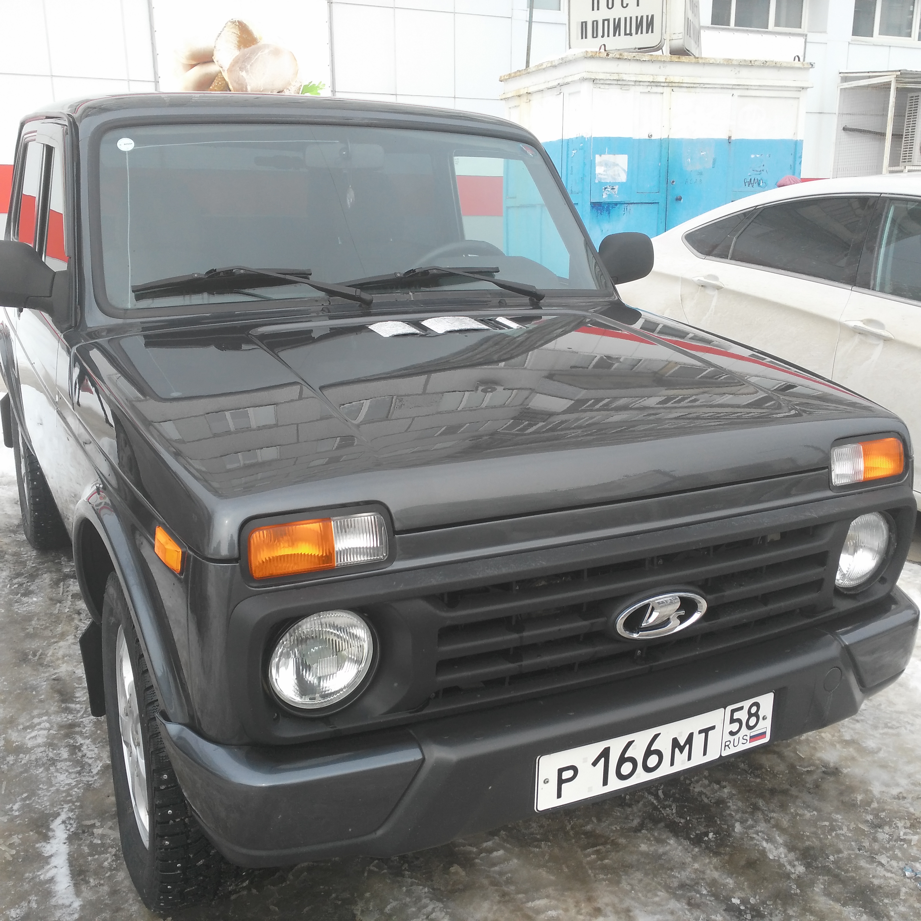

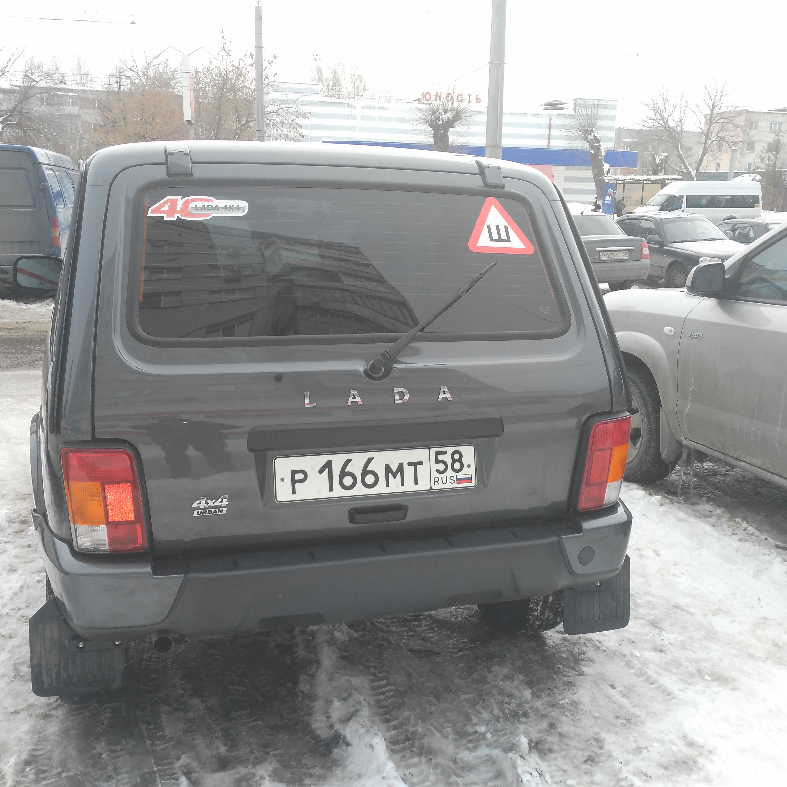

В субботу отмыл "Монстрика", третий раз за зиму.
Датчик распредвала поменял ОД, до кучи правый поворотник (глючил через раз). Теперь стука пальцев нет, автомобиль едет плавно, тихо и комфортно, если комфорт про коротыша. Автомобиль "живой", теперь нада найти где уходит тормазуха. Происходит это после морозов, я подозреваю, что косяк в задней части авто, потому как: А) Впереди (колеса, подкапотка) всё сухо Б) При торможение зад у коротыша подвиливает. Долил уже 150-200 мл, за два раза. Как потеплеет буду искать.
