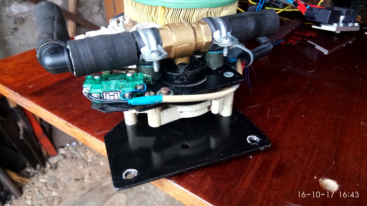

Может это сложно, может просто, для меня всё сделалось быстро: лежал без дела электромоторчик с редуктором от тросового электростеклоподъёмника, чесались руки - куда-бы его вкорячить... придумалось!
смотрим фото:
Добавлено спустя 9 минут 49 секунд:
смотрим фото:

Мотор ЭСП очень мощный. Возможно,способен сломать кран,либо переход на кран.Чем ограничивается угол поворота? Как контролируется кол-во тепла ?

Если аналоговое/релейное управление то крутьрустем писал(а):Чем ограничивается угол поворота? Как контролируется кол-во тепла ?
При открытии крана (угол поворота), подача тепла идет не по линейному, а скорее по экспоненциальному закону распределения.

а что за ползунки управления всем этим оборудованием, по виду нормально сделано, не так страшно по крайней мере

В электропогрузчиках Балканкар раньше стояли контроллеры переключения скорости, там такие концевички стоят в ряд штук 15, выдерживают неимоверно большое количество включений-выключений, и + там (в концевике) стоят контакты двойного действия: нормально замкнутые и разомкнутые, при нажатии меняются ролями.
