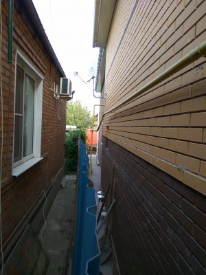

VVB писал(а):
X-TAZ писал(а):Каким вобще боком наружу правильнее?
Светлая-слева - это лицевая сторона.
X-TAZ писал(а):Волной широкой прикручивать к каркасу или узкой?
Если кровля - то крутим в узкую полосу И ТАК, ЧТОБ БЕЗ ПРОГИБА. Тогда вода будет стекать "с горки".
А если забор или стена - то крутим в широкую полосу ДО УПОРА.
В обоих случаях светлая - это лицевая.
Шото не сходится! Нам пришли отливы и углы такой формы, шо лицевой получается тёмный цвет! Кто-то даже сказал шо светлая - это грунтовка, а серая - краска!
Я тоде думаю шо площадь прилегания больше, лучше, когда крутим в широкую волну. Но нам пришлрсь крутить в узкую.
Добавлено спустя 3 минуты 38 секунд:
И углы внутренние надо походу лепить сверху листов. Для скрывания щелей и неровностей. Но мы лепим внутрь их, прошлые разы так делали. Нам никто не объяснял ничё. Так и прокатило. Наружные же углы сказали лепитх сверху листа. Проффессионалы однака!
А во какая-то крутая гидробаръер пришла. Мембрана украинская какая-то.
Добавлено спустя 7 минут 53 секунды:
Тем боком, где наружное покрытие и не смотри на ширину волны. По фоткам плохо видно где какое, но похоже Иван прав, т.е. крутим в широкое «днище».
VVB писал(а):Если кровля - то крутим в узкую полосу И ТАК, ЧТОБ БЕЗ ПРОГИБА.
Ни в коем случае. Вся кровля крутится только в «дно», это не шифер.
Кровля - да- не шифер. Там же ж резиновые шайбы. Точнее шайбы с резинками. Шоб не протекало. Так шо прогибы не причём!
А про покрытие вон прикол был - пришли недостаточное количество листов синего цвета, и нам шеф сказал лепить синим внутрь, и котельная стала светлая! Но углы наружные слепили синие! .
