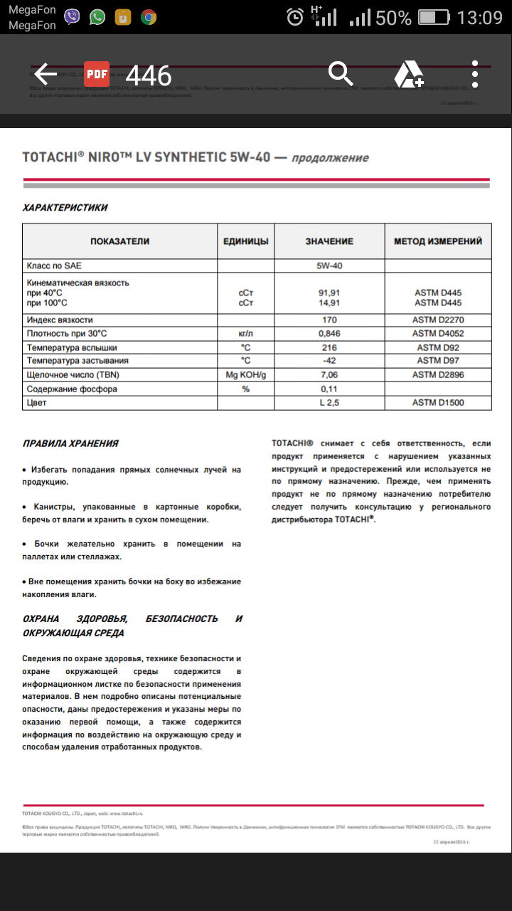

Непрочитанное сообщение Гектор » Вс окт 01, 2017 8:01:59
Замена коробка и движка.

Непрочитанное сообщение Препод48рус » Вс окт 01, 2017 11:15:28
Вязкость при 100 хорошая, хороший слой пленки. Вспышка обычная, замерзание хорошее, а вот щелочное число низкое, лучше больше 10, тогда моет лучше. Но так как оно допущено для сажевых фильтров, то так чи :-)
Добавлено спустя 9 минут 16 секунд:
Трансмиссинка жидковата, хорошо на сильном морозе. А по трассе летом шумновата будет. И почему один литр трансмиссионки? Минимум полтора туда надо.
