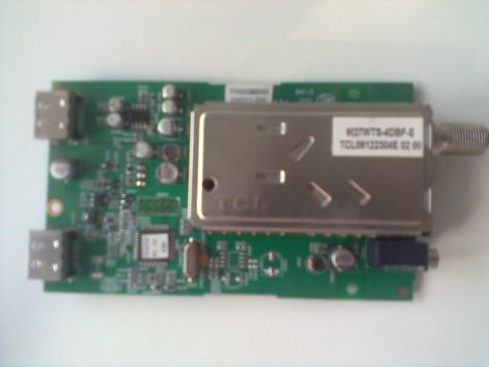

cameron tv tuner receiver автомобильный для чего и как его приспособить?
Re: ВАЗ 21114 Кристалл
Непрочитанное сообщение Йожык » Ср июл 19, 2017 21:29:07
Судя по названию, это ТВ-приемник. При наличии какого-нибудь монитора в машине можешь на ходу пялить Дом-2 :psih:

вот сие устроиство
Добавлено спустя 23 минуты 10 секунд:
Смущает то что нет гнезда для питания
Непрочитанное сообщение Миша » Чт июл 20, 2017 23:27:34
это какой то передатчик. типо конвертер что ли..

Миша писал(а):это какой то передатчик. типо конвертер что ли..
Не знаю ,на нем нет ни одной маркировки. И в инете ничего не могу найти.
