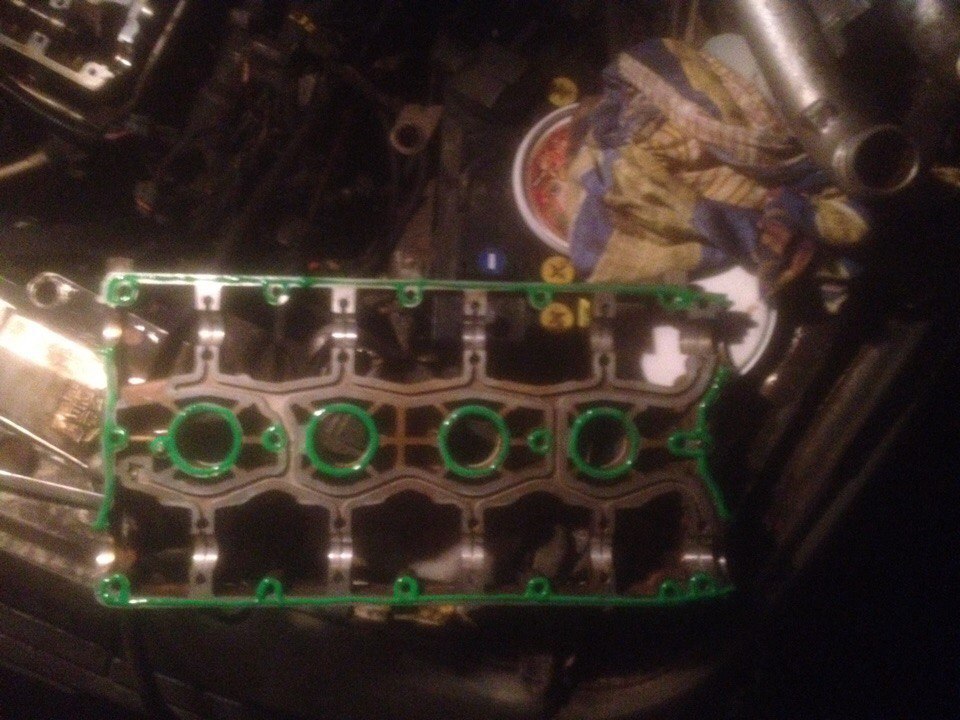

Вообще,есть парочка вопросов к знающим людям:собрался вскрыть клапанную крышку и постель РВ,в связи с этим вопрос,обязательно ли использовать локтайт 574 при сборке?Или можно обойтись его аналогами?В интернете пишут разные мнения,вплоть до "да обычный силиконовый подойдёт"(но в это не верится). Можно ли заменить локтайт на Permatex 51813?Или есть ещё какие-то мнения?Просто отдавать за локтайт почти 1500+ жаба очень душит...

Igor001/7 писал(а): Можно ли заменить локтайт на Permatex 51813?Или есть ещё какие-то мнения?Просто отдавать за локтайт почти 1500+ жаба очень душит...
Анаэробный герметик растворяется в масле. Обычный - нет. Последствия сам представишь, учитывая что маслоканалы проходят в крышке. ИМХО, можно и обычным, но только в самом крайнем случае, когда некуда деваться. Кроилово ведет к попадалову...

я сажал крышку на анаэробный герметик, ничего не растворяется и ничего не течет, все сухо. масло лью кастрол 10W40, масло не ест вообще, пробег 120тыс. пару раз заливал супротек, после этого гидрики не цокают, даже в -25

Igor001/7 писал(а):вопрос,обязательно ли использовать локтайт 574 при сборке
Желательно. Разве его в шприцах не продают, на развес?
Igor001/7 писал(а):Permatex 51813
Вполне :yes: . Цитата:
Формирователь прокладок вулканизируется в условиях отсутствия доступа воздуха между двумя плотно прижатыми друг к другу металлическими поверхностями.
2. Вручную нанести формирователь прокладок непрерывным слоем на одну из сторон.
3. Смонтировать.
4. Затянуть крепления в обычном порядке.
5. Выдержать детали для вулканизации формирователя прокладок в течение 1 часа до первой эксплуатации.
Йожык писал(а):Анаэробный герметик растворяется в масле.
Эта байка ходит на Приороводе. Однако оппоненты/практики говорят об обратном. Нифига излишки не растворяются, НО! и не забивают всё и вся, как обычные силиконовые герметики. Кстати, анаэороб Перматекс красного(оранжевого) цвета. Ещё надо знать куда его нанести или не нанести, а если и нанести, то в каком количестве.

Непрочитанное сообщение Миша » Вт фев 28, 2017 17:56:37
значит так. я собирал недавно подобную конструкцию. мазал зеленым анаэробным, марку не знаю, покупали для ауди.. какой то фирмовый. но суть не в этом.. мазал я им там, где вобщем то можно и обычным, в итоге клапанную крышку на него и посадил. на обычный абро 999. проблем нет. щас фото найду, скину.
Добавлено спустя 49 секунд:
мазал вот так. и ничего более.

Непрочитанное сообщение Буйный » Вт фев 28, 2017 18:03:44
Миша писал(а):мазал вот так. и ничего более.
:thum1: С инета насмотрелся? :psih:
Шутю. Просто некоторые кадры мажут и ещё кое что, типа повысить маслодавку в известных местах

Непрочитанное сообщение Миша » Вт фев 28, 2017 18:12:05
знаю, зр так и рекомендует мазать.. я не стал. обойдется.. намазал там, где на фото.. фото мое. проблем с машиной у человека нет.. значит оно имеет место быть. а там, где намазано, там нет пересечения с маслонакалами, а значит, можно мазать чем угодно.

Да не,про обычный силикон речи и не идёт,я именно про перматекс спрашивал или абро(если есть анаэробный)

Иван64 писал(а):я сажал крышку на анаэробный герметик, ничего не растворяется и ничего не течет, все сухо. масло лью кастрол 10W40, масло не ест вообще, пробег 120тыс. пару раз заливал супротек, после этого гидрики не цокают, даже в -25

Буйный писал(а):Вполне
Благодарю,товарищ генерал!Если не найду локтайт на разновес,то куплю этот перматекс.
Буйный писал(а):Ещё надо знать куда его нанести или не нанести, а если и нанести, то в каком количестве.
Находил в инете скан книжки,где было нарисовано,куда его намазывать.Как раз как на фотке Миши.Т.е. более и не нужно,получается,раз всё фунциклирует.
Спасибо за инфу и фото :thum1:

Непрочитанное сообщение Йожык » Ср мар 01, 2017 8:48:42
Аналогично.

Буйный писал(а):Просто некоторые кадры мажут и ещё кое что, типа повысить маслодавку в известных местах
Вложение:
Если мазать аккуратно и тем чем надо, то хуже явно не делают... Единственное на фото прям вообще все намазано...
