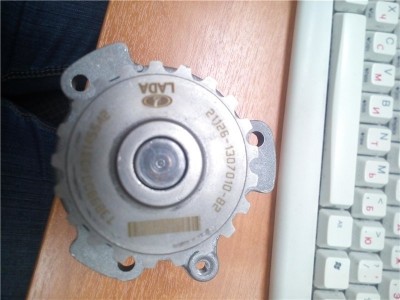

Спрашивается, ради чего суетился, заказывал? Made in Spain, епта. В этот раз попробую взять обычный оригинал. Каталожник 21126-1307010-82, стоит 1070 рублей. Опять все разбирать... :rlc:
Добавлено спустя 2 минуты 57 секунд:
Re: Ролики, ремень ГРМ, помпа приоры и десятки
Вот она. Кстати, родная у меня была как раз с такой же надписью - САМЗАС, Самарский завод алюминиевых сплавов.

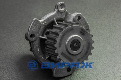

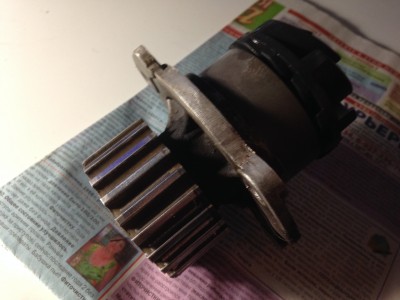

Поменял, в сервисе. Старая помпа с небольшим люфтом, но крутится с сильным шумом. Антифриз уже тек через сливное отверстие. Вот такой вот испанский DOLZ.
Новую взял Лада-имидж, выглядит немного не так, как на фото выше. Шкив такой же, корпус другой, без надписей САМЗАС, каталожник на самой помпе 2170, на коробке и шкиве 21126. Что немного удивило - сливное отверстие просто огромное, дупло миллиметров 5-6. Визуально эта помпа точно такая же, как ТЗА - шкив и крыльчатка один в один, корпус тоже весьма похож, но каталожники разные по последней цифре, ЛИ - 82, ТЗА - 74 вроде :cigar: Фото из инета.

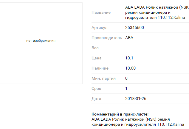

Саш, на «Приороводе» такой ролик ищут и не могут найти в реалии в продаже. Оооочень хвалят.
Благодарил (а): 214 раз
Поблагодарили: 1435 раз
Непрочитанное сообщение четвёрковод » Сб янв 27, 2018 17:33:45
Они вон в Киеве, все десять штук по 10 баксов, я сейчас сидел гуглил, заскринил, выложил ибо смута...
И, ты что думаешь?
Добавлено спустя 3 минуты 43 секунды:
Просто если он всё же японец то японец и так есть в экзисте и даже двухрядный, бери не хочу.
