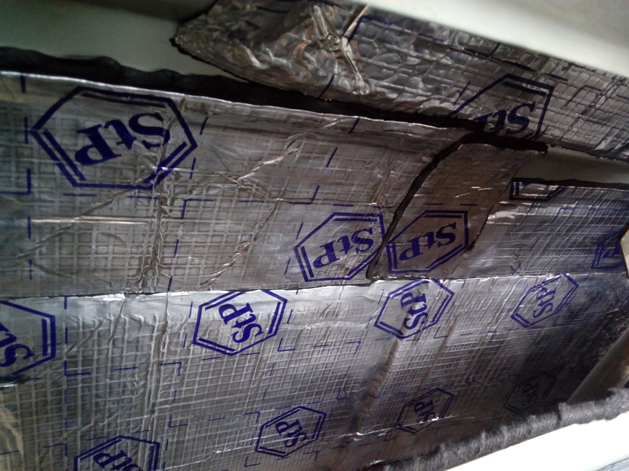

случайнейшим образом узнал что в биби акция на вибру стп 3мм, помчал и купил 5 листов
вчера вечером сделал пассажирскую, сегодня утром водительскую двери
что хочу сказать. раньше двери жили своей музыкальной жизнью. стекло в двери ходило ходуном и при езде противнейше колыхалось и скрипело. сейчас же дверь - монолит. стекло как влитое, открывается увереннее и тихо, при езде его вообще не колышит ничего. в купе с бесшумными замками сейчас двери открываются и закрываются тише многих иномарок. надо было давно забабахать вибры. на радостях понял, что 5 листов не хватит, помчал еще 5 взял. и лист сплена 4ки, на пробу, на обшивку сказали клеить, будет эффект
по поводу музыки, Ёже, ты обещал что будет приход. увы, я не понял где приход, по-моему вообще уход обозначился, перед потерялся сильно

Если вон та дыра так и осталась незаклеенной, на музыку твоя вибра никак не повлияет. Особенно если и динамик в штатном месте стоит негерметично. Дверь должна быть полностью закрыта виброй.

Бред. Начиная с того, что вибра вытесняет очень малый объём, заканчивая тем, что до обработки двери никакого закрытого объема там и не было. Да и не важен он там.
Добавлено спустя 2 минуты 11 секунд:
Сплен можешь выкинуть, от него толку нет вообще, это теплоизолятор. Ищи материал СТП Рельеф, например. Он же Шумофф Герметон, но вдвое дешевле.
Добавлено спустя 1 минуту 18 секунд:
На 1 дверь уходит 1,5 СТПшных листа. Если насмерть - то два.
Добавлено спустя 7 минут 27 секунд:
Что касается музыки. После заклеивания двери виброй динамики начинают играть громче, появляются четкие басы, появляется объемность звучания. Подъем чувствуется во всем диапазоне частот, кроме ВЧ. Если ты этого не услышал - значит что-то сделал не так. Неправильно заклеил, неправильно поставил динамики, или они просто в противофазе подключены.
