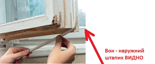

а если 2 стекла - то снаружи штапик НАРУЖНЕГО стекла
Объясню - почему штапик должен быть именно снаружи - чтобы влага (между стеклом и штапиком) стекала не внутрь А НАРУЖУ.
Если уверен :D ты готов поставить ЛИТР против моих пол литра???

Препод48рус Саня, в деревянных окнах штапик наружу, в пластиковых внутрь

Иван64 писал(а):Препод48рус Саня, в деревянных окнах штапиков наружу, в пластиковых внутрь
не сбивай человека :drunk: у меня тут уже нос зачесался :D

Препод48рус писал(а):Чтобы влага не затекала стекло клали на краску, потом на герметик и сухо все.
На краску - :no: - ни одна стройка так не делала, объемы большие. Максимум - это шпаклевка, да и то - самими жильцами.
Маленькую картинку отправлял - если не знать - то можно и не разглядеть...
...поэтому пририсовал стрелочку.
