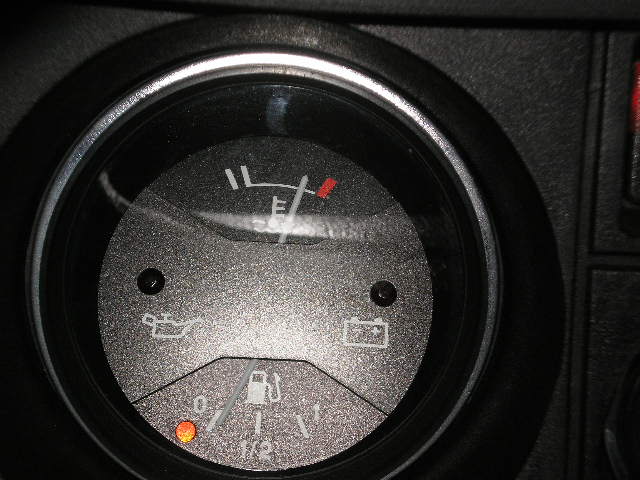

Препод48рус Я имел ввиду не крыльчатку помпы, а вентилятор, который крепится на вал помпы для охлаждения радиатора. У меня сейчас стоит 4-х лопастной, а еще есть 5-ти. От 5-ти лопастного поток воздуха будет больше, но и нагрузка на помпу, мне кажется тоже будет больше(
Препод48рус писал(а):Считать перегревом и перегрев разное — скинь фотку положения стрелки перегрева. Стрелка вертикально — это нормально.
Стрелка от вертикального положения смещена на 2-3 мм вправо.
Максимальное положение как на фото (фото не мое):
cc456aa85665dd0e033a13c8dfe0a624_ffe865a2400b6507655af7678a5e0ae2_134021137558_800px[1].jpg
Сообщения: 47858
Re: Система охлаждения. Общие проблемы, том 3.
Непрочитанное сообщение Антон80 » Вс авг 07, 2016 15:32:57
В таком положении у меня включался электровентилятор. Выше стрелка никогда не поднималась.
С механическим вентиляторам всегда стояла строго вертикально.

Непрочитанное сообщение Буйный » Пн авг 08, 2016 5:36:25
Максимиллиан писал(а):Стрелка от вертикального положения смещена на 2-3 мм вправо.
Вот тебе мои фоточки с указометром на 05 щитке и данными температуры со сканера в подписях к фоткам.
Миша писал(а):машина кипит? если нет - забей.
:thum1: :thum1:
