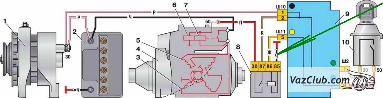

надо провод который идет минусом на реле стартера отцепить от проводки и кинуть на кузов. эта байда инжекторная затрахала в свое время. говно придумали. :rlc:

Миша писал(а): провод который идет минусом на реле стартера
Ты про дополнительное реле стартера? Так масса обмотки, кажись, не уходит в жгут, а прикручена тут же. Покажи какой?

За Мишу отвечу, это не та схема, не та модель.
Добавлено спустя 1 минуту 38 секунд:
Но рекомендуется собрать минус доп реле именно по этой, карбюраторной схеме.

толь, у меня проводка на машине евро3 под м73, могу тебе лично показать этот проводок в системе. если не ошибаюсь, то он красно-черный.
Сообщения: 42425
Благодарил (а): 2743 раза
Поблагодарили: 5063 раза
Re: ВАЗ2107, инжектор, незапуск со стартера.
Непрочитанное сообщение Буйный » Пн авг 22, 2016 19:28:48
Миша, мы про этот провод ведём речь?

Буйный писал(а):Миша, мы про этот провод ведём речь?
четвёрковод писал(а):по этой причине упомянутая тобой особенность ЭБУ мне была не понятна
Она до сих пор не очень понятна спецам с Чиптюнера.ру., но тема обжёвана сотню раз (я там сижу ежедневно читателем) именно с М73, касаемо резисторов в свечах и траблам в стартере. Понравилась фраза уважаемого мной профи с этого ресурса: Хотите оставить без денег владельца "классики" с ЭБУ М73? Поставьте ему свечи без резюка. Да и Андрей Зомби, царствие ему небесное, неоднократно подтверждал сию версию. Практика, блин...
да, только схема не та..
