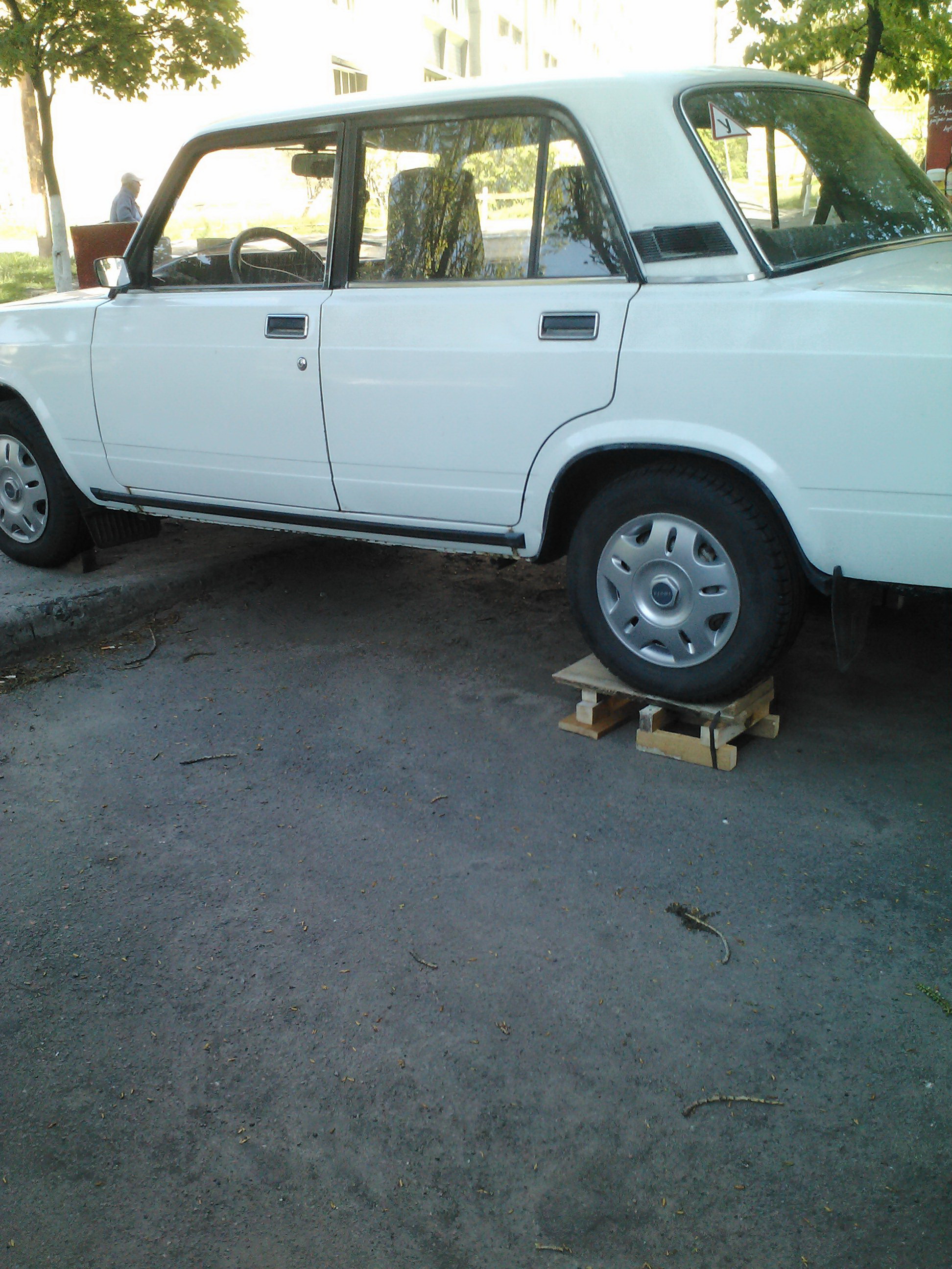

Serg0191,
вот моя для ремонта во дворе, замена амортизаторов:
Просто заезжаешь, ничего домкратить не нужно.

Ну и чего спрашиваешь, если сам молодец :-)

гость, стремно, я бы не полез

Опс, а это Витя выложил…
Антон, чего стрематься, педерачу воткнул, ручник затянул, лег продольно и крути. Видил бы ты как я цепи в свое время на рольганге менял лежа под конвейером и подшипники на смещающемся столе :-) У слесаря пупок не пролазил, а я самый стройный был в бригаде :-)

даже если проломится, не получишь слегка по носу, не более.

Я ставлю колесо на диск, он уж точно никуда не денется. и башмаки обязательно.

Ага, я. А то сразу и не понял, прочитав твое сообщение.
Антон, нормально, лазить можно смело, то на фото выгладит миниатюрно. Это ж качели, заезжаешь по наклонной, потом они перебрасываются в горизонтальное положение под действием веса машины. Положение устойчивое, все эти подмостки слева и не нужны, просто площадка, чтобы можно было перекатить машину слегка в случае необходимости. Бруски, скажем 50х50 минимум, доска 30 мм, куда ж она провалится на такой длине? Никуда. Сопромат, на глаз, даже проверочный расчет не нужен. Доска на подпорках никуда не сместится, там упоры из металла 3 мм, с "Большевика", готовые детали типа под наборные петли, даже фосфатированные.
