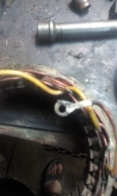

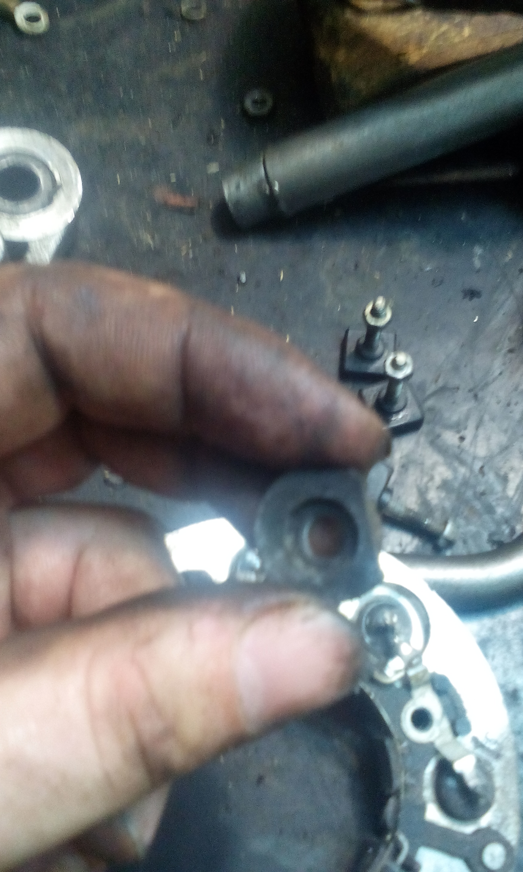

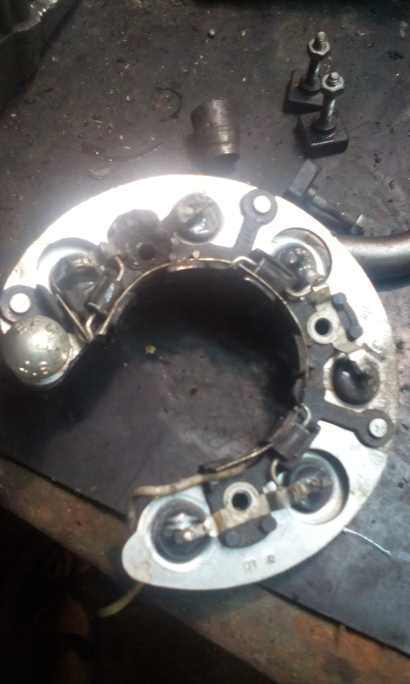

так камрады. разобрал я своего геннадия. Результаты.
1. какой-то недобросовестный болгарин не закрутил один болт крепления ДМ. Как следствие - контакт оплавился и 1 диод не звонится. У остальных одинаковое сопротивление 9 кОм в одну сторону только. вывод - ДМ под замену.
2. передний подшипник люфтит, задний шелестит - под замену.
3. прозвонил все контакты на статоре - вроде все ок. цепь есть от любого из трех до спайки.
4. как звонить якорь я хз, но по виду живее всех живых.
Фотки во вложениях. Фоткал на леново, за качество простите. Подписал все снимки.
Вопросы:
1. какой ДМ брать посоветуете? все буду заказывать здесь https://detali.zp.ua/ он https://detali.zp.ua/catalog/5861-most_ ... /#comments ?
2. Какие лучше ставить подшипники? какого производителя и номер? Лежат про запас АТ, но это ж китай китайский.
3. Во время разборки из гены выпала какая-то пластиковая фигня. так и не понял куда она ставится - подскажите пожалуйста. думаю что под центральный болт идет снаружи. все остальное запомнил куда собирать.

то, что выгорело

обгоревший и окисленный контакт из-за того, что болт был раскручен.

blackmore писал(а):4. как звонить якорь я хз, но по виду живее всех живых.
Через кольца, сопротивление - единицы Ом. По виду - этого мало. Надо очень внимательно поискать возможный обрыв последнего витка обмотки возбуждения, чтобы не сомневаться и быть уверенным, что обмотка действительно целая.

Непрочитанное сообщение blackmore » Пн июл 18, 2016 21:58:01
http://xn--2111-43da1a8c.xn--p1ai/repea ... -2110.html
Эта методика проверки правильная?
Re: Все вопросы про ГЕНЕРАТОР. Том 4
Непрочитанное сообщение гость » Пн июл 18, 2016 22:05:00
В принципе, да. Но с моими дополнениями по последнему витку и насчет короткозамкнутых витков ОВ - нужно вычеркнуть. Ну и посмотреть, чтобы обмотка возбуждения сидела надежно и не проворачивалась ни на йоту.

blackmore писал(а):1. какой ДМ брать посоветуете? ...он https://detali.zp.ua/catalog/5861-most_ ... /#comments ?.
Этот и бери.
blackmore писал(а):2. Какие лучше ставить подшипники? какого производителя и номер? Лежат про запас АТ, но это ж китай китайский.
Их и ставь - время покажет.
blackmore писал(а):3. Во время разборки из гены выпала какая-то пластиковая фигня. так и не понял куда она ставится - подскажите пожалуйста. думаю что под центральный болт идет снаружи. все остальное запомнил куда собирать.
Это изолятор плюсового болта. Стоит на корпусе :yes: снаружи. Вот картинка.
