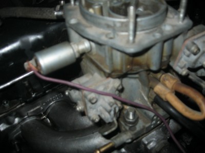

Уважаемы форумчане! Помогите мне пожалуйста определить что за Солекс у меня стоит на машине. Мне его продали как Нивовский.

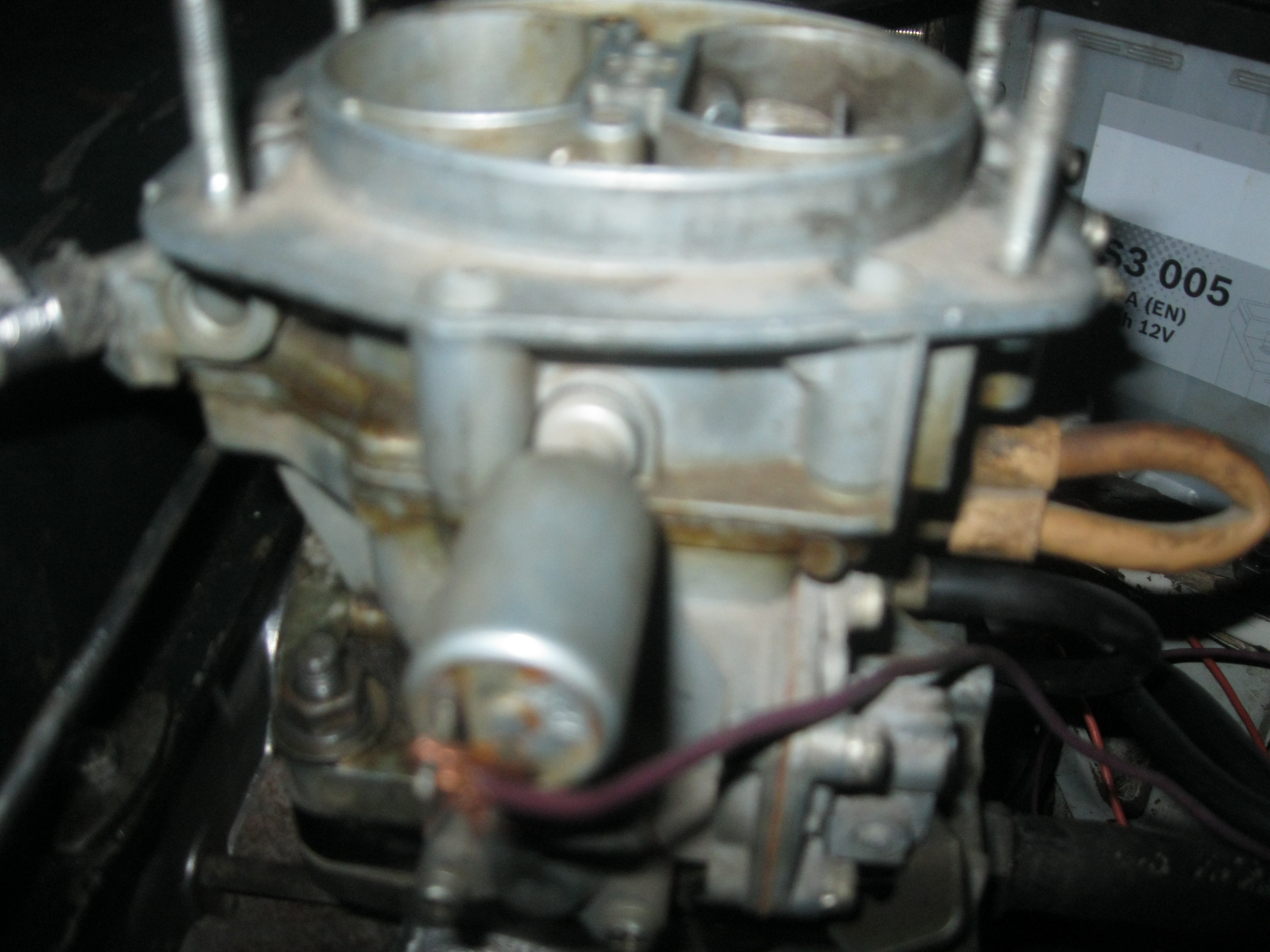

Такие? У меня там ничего нет. Только на самом карбе выбиты какие-то цифры - а какие трудно разобрать.
Мне самое главное скажите, он вообще на какой похож? на восмёрочный или нивский?

ЕМНИП,то у 2108 трубки подвода/отвода топлива смотрят в одну сторону,у 21073 в разные
Добавлено спустя 1 минуту 2 секунды:
Ну и остается вскрыть и проверить тарировочные данные карба.
Мине кажется,что у тебя Нивский

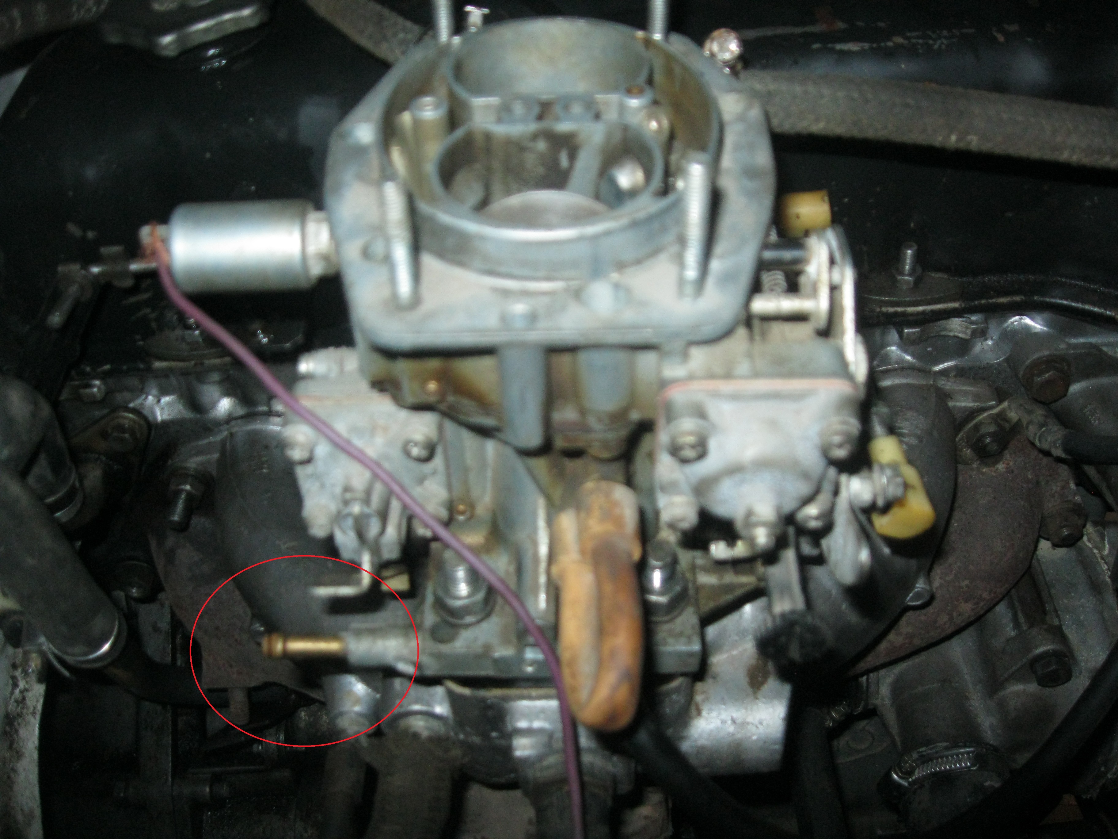

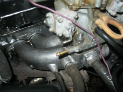

Ещё такой вопрос: для чего этот штуцер?

Нивский я бы сказал.
Диманист писал(а):для чего этот штуцер?
шланг системы вентиляции картера.

у нивовского 3 трубки, у других солексов 2. я про те трубки, на которые у тебя надет силиконовый шланг, замкнуты которые.

21053 похоже

нивовский это. 3 трубки.

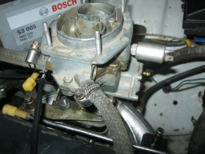

Вот этот очень похож на мой https://www.drive2.ru/l/9425405/
Только у меня нет вот этих трубок (или что это вообще такое?)
У меня вместо них какие-то шарики что ли забиты, заглушки типо как бы.
У моего карба это место вообще как заподлицо сделано, выпуклостей нету (ну вы сами всё видели на фото)

Диманист писал(а):У моего карба это место вообще как заподлицо сделано,
просто снят подогрев дроссельного узла, через эти трубки течет антифриз (должен течь)

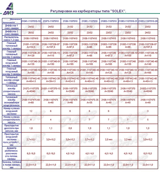

Понятно, спасибо. Тогда ещё пара вопросов:
Каким образом мне по жиклерам определить Нивский он или нет (где и на какие жиклеры мне смотреть)? какие они должны быть диаметры (номера) у них?
Если он не Нивский его можно "довести" заменой жиклёров до Нивского?
Re: Помогите мне определить что у меня за Солекс по фото.
Непрочитанное сообщение Tolik2402 » Вс июн 26, 2016 16:25:34
вот табличка с тарировками солексов, надеюсь поможет.
