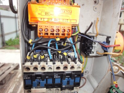

сосед приволок подьемник...установили его ...щас чешим репу
на каждой стойке по движку 3кВт
между стойками цепь ...она есть...но мы еще не ставили ее
мои думки---если есть цепь,то на кой тогда второй движок--ведь цепь передаст усилие на вторую стойку :hmmm:

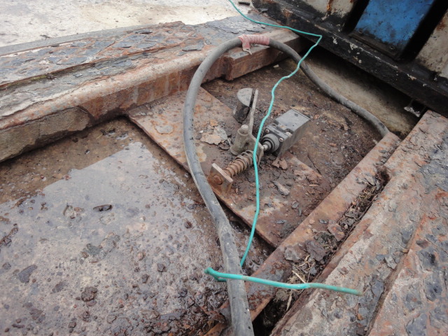

одна стойка на ней щит управления и два концевика,верхний и нижний....на второй стойке ничо нету кроме движка
в щитке управления два реверса-контактора,транс,и общий выключатель
движки 3-х фазные
по сути если подключить второй движок на те же клеммы что и первый :hmmm: ...ну естественно чтоб вращение одинаковое сфазировать
или хватит одного движка и цепи :hmmm:
катушки контакторов на 24 вольта...зачем это так ...для безопасности что ли на концевиках чтоб была слаботочка что ли :hmmm:
вобщем вот

Re: Электрофлудилка - II
Непрочитанное сообщение Йожык » Пн июн 13, 2016 14:09:33
артур с писал(а):или хватит одного движка и цепи
Цепь для синхронизации, чтоб обе лапы одинаково ездили.
Непрочитанное сообщение артур с » Пн июн 13, 2016 14:13:46
то есть даже при двух движках цепь все равно нужна???
а одного 3квт не хватит??
что то мне второй не нравится---какой то покоцаный весь....клемная колодка разбита вся
Непрочитанное сообщение Йожык » Пн июн 13, 2016 14:15:22
артур с писал(а):то есть даже при двух движках цепь все равно нужна???
:yes: :yes:
Без цепи лапы будут ездить как им вздумается, одна выше другая ниже.
Непрочитанное сообщение артур с » Пн июн 13, 2016 14:19:50
:yes: :yes:
интересно при двух одинаковых движках так будет???....
Непрочитанное сообщение Йожык » Пн июн 13, 2016 14:24:10
Не бывает же двух абсолютно одинаковых вещей. Один мотор в любом случае будет чуть шустрее :)
Непрочитанное сообщение артур с » Пн июн 13, 2016 14:26:04
Йожык писал(а):Не бывает же двух абсолютно одинаковых вещей. Один мотор в любом случае будет чуть шустрее :)
понял :beer2:

Непрочитанное сообщение Иван64 » Пн июн 13, 2016 21:56:42
Артур, цепь или трос, это механическая блакировка. Денис прав, работают два движка синхронно
Непрочитанное сообщение артур с » Пн июн 13, 2016 22:01:17
Иван64 писал(а):Артур, цепь или трос, это механическая блакировка. Денис прав, работают два движка синхронно
:yes: :beer2:
то есть подключаю второй движок к тем же клемам что и первый...проверяю вращение обоих чтоб в одну сторону подымало либо опускало...выравниваю лапы по концевику и ставлю цепь
так???
Иван64
Сообщения: 2484
Модель авто: ВАЗ 2111
Откуда: ПИТЕР
Благодарил (а): 220 раз
Поблагодарили: 214 раз
Re: Re:
Непрочитанное сообщение Иван64 » Пн июн 13, 2016 22:24:32
:yes: :beer2:
так???
Все правильно, только через ноль не защемляй, а то обратка через транс возвращается и на корпусе появляется 24в. В сырую погоду будут машины пощипывать)). Недавно на такомподъемнике отключал такую землю))
