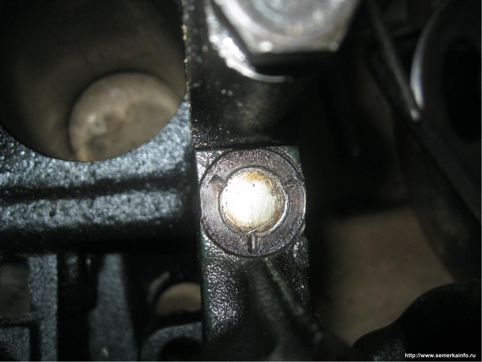

Всем доброго вечера уважаемые форумчане!
Меня терзает такой вопрос: что это за заглушка такая, как её название и что она делает?
Она находится рядом с первой коренной крышкой.

Диманист писал(а):Всем доброго вечера уважаемые форумчане!
не надо трогать эту заглушку. их там три. одна там, где ты видишь, вторая около промвала, третья сзади двигателя. это заглушки масляных каналов. служат для прочистки.. трогать их НЕ надо.

Эм ребята, вы может быть меня не так поняли, но на купленном мной новом блоке их ВООБЩЕ НЕ БЫЛО (на фотографии старый блок если что), поэтому я и спрашивал что это такое. Я их купил и забил в блок (накернил также само собой) и даже герметиком "заподлицо" замазал чтоб уж наверняка. У меня давления вообще почти 0.
