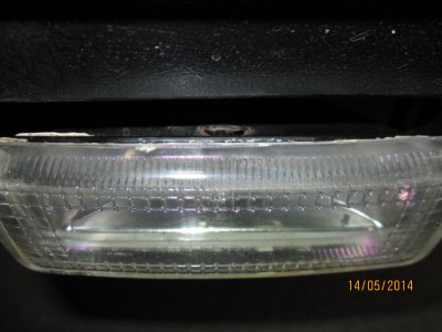

Гм, а у меня там еще какие-то технологические отверстия, их что, тоже замазывать?
Вот
Добавлено спустя 57 секунд:
на старой лучше видно:
