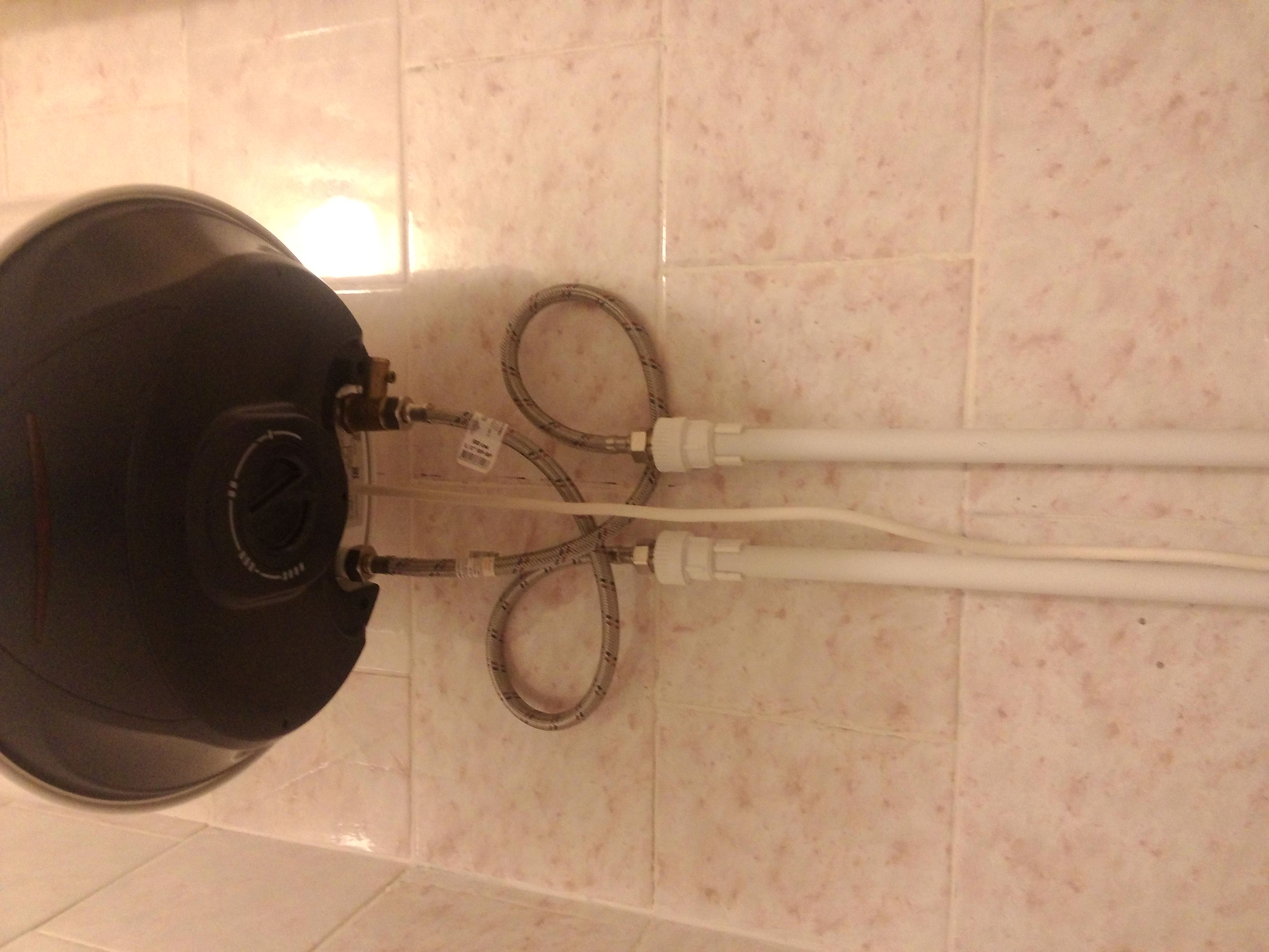

Непрочитанное сообщение Medved@790 » Чт дек 17, 2015 10:43:50
Витя правильно молвит, еще загибульку для обвода трубы нужно взять.
Общий вид.
Клапан на входе в бойлер (холодная вода).
Где какие краны - видно.
Добавлено спустя 36 секунд:
Почему-то изображения с телефона перевернулись :rlc:

Непрочитанное сообщение Препод48рус » Чт дек 17, 2015 10:58:35
Миш, отдельный слив с бойлера есть? Если нет, то клапан стоит неправильно, воду не сольешь не пролив капли

Непрочитанное сообщение Medved@790 » Чт дек 17, 2015 11:19:47
Саша, а как правильно? У тебя так же..

Re: Как правильноподключить бойлер?
Непрочитанное сообщение Препод48рус » Чт дек 17, 2015 12:42:45
Да нет, Миш, у меня кран для слива стоит между бойлером и клапаном.
