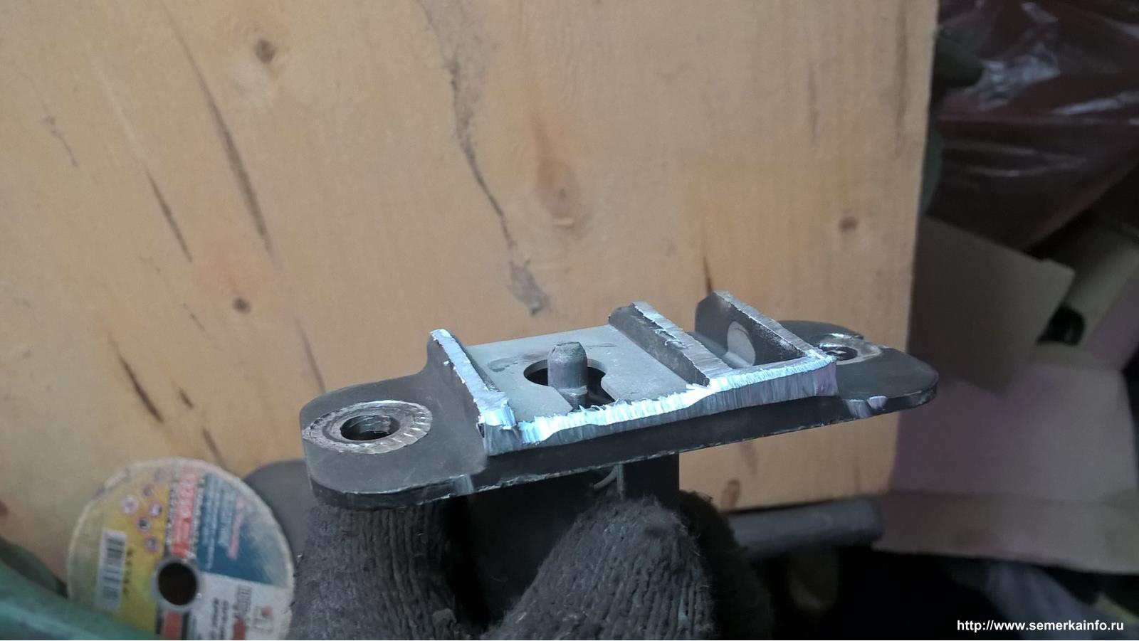

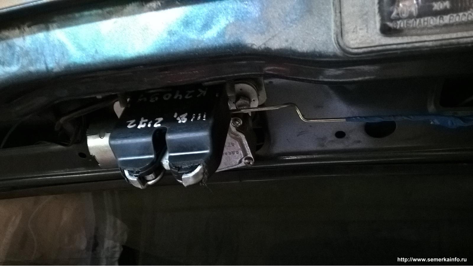

  • т.к. часто открывалась пятая дверь(Достала ! :devil: ), решил доработать её.
    Делал согласно этой статье.
    По статье не вышло все же, сделали по своему. Замок штатный вообще убрали, дырку закрыли резиновой заглушкой.
