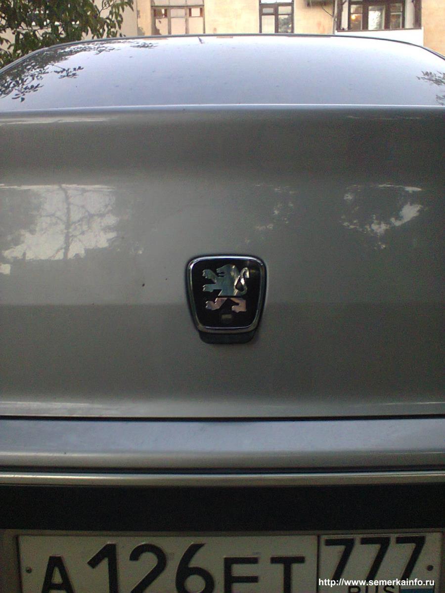

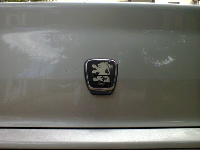

Спокойствие :) это оригинал стоит 3850р., а мой шильдик из Китая и стоил 10 у.е. :D
Антон80 писал(а):Как она держится?
Три самореза скрепляют эмблему и замок багажника :)

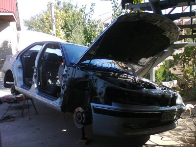

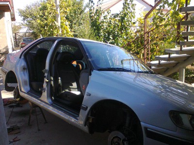

Итаксь, извиняюсь за отсутствие объяснений, просто очень мало времени, смотрим картинки :)
А на этом меня привезли домой :D

На 4ой фотке еще и 607й сзади виден :)

Бесплатно :) я же сам весь ремонт делаю, вот этими самыми руками, которыми сейчас набираю сообщение :) Пыж просто стоит у товарища во дворе. Пороги куплены еще два года назад по 450 грн, за штуку. Левый переварен год назад, а правый вот в этом году. Расход денежных средств идёт только на диски для болгарки, кузовной герметик, проволоку, краску и пиво для товарища :)

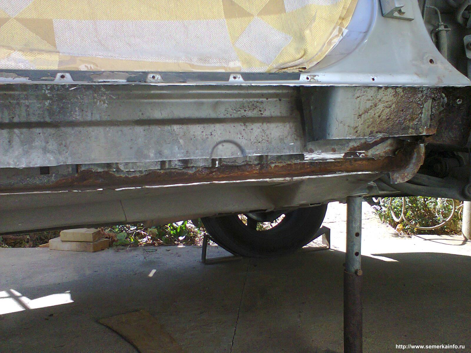

Саня, а там чего мовиль на порогах виднеется!? :hmmm: со стороны переднего крыла?

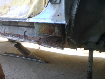

Да, это я после покупки думал сделать доброе дело, а он весь так и осел на усилителе порога спереди. Всё самое "вкусное" в виде песка и зарождающейся гнили были внизу вне зоны доступа :) Под мовилем живой усилитель, мы потом тряпочкой протрём, на фотках дальше будет видно :)
Medved@790 писал(а):ждемс итога.
В итоге ожидается целый порог и реакция посторонних людей наподобие "так ничего же не поменялось", значит ремонт удался и всё сделали красиво, но это еще впереди :)
DJTigra писал(а):в итоге будет так:
это вряд ли :) красить в белый, искать тунинх бампера, хотя бы передний, а лучше весь комплект ну и самое главное свап на вэ6 :wacko: это только если найдётся донор с живым "сердцем", что вряд ли :)
Итаксь за сегодня, доверызал гнилые участки
Снял всю рыхлую ржу, поверхностную убрали преобразователем, а далее в бой уже вступил мой друг и начал привариваться, частично восстановил внутренний порог
Сделали новую перегородку и еще часть порога
Еще вварили обратно поддомкратник, но это на фото уже позже. Завтра у нас ожидается перерыв в работе, так что ориентировочно продолжение в среду :)

А внутрь ничего не нанес. Сгниет.

По-чесноку, Сань, большой труд :thum1: . Но от него не будет радости ровно через два года :sad: . Запиши дату моего сообщения. Дай бог чтоб я ошибся на год в плюс :beer2: .

Пока варится нет смысла что-то наносить, все равно сгорит, потом дунуть и налить и будет счастье, глядишь и поболее, чем Толя вещает :D
