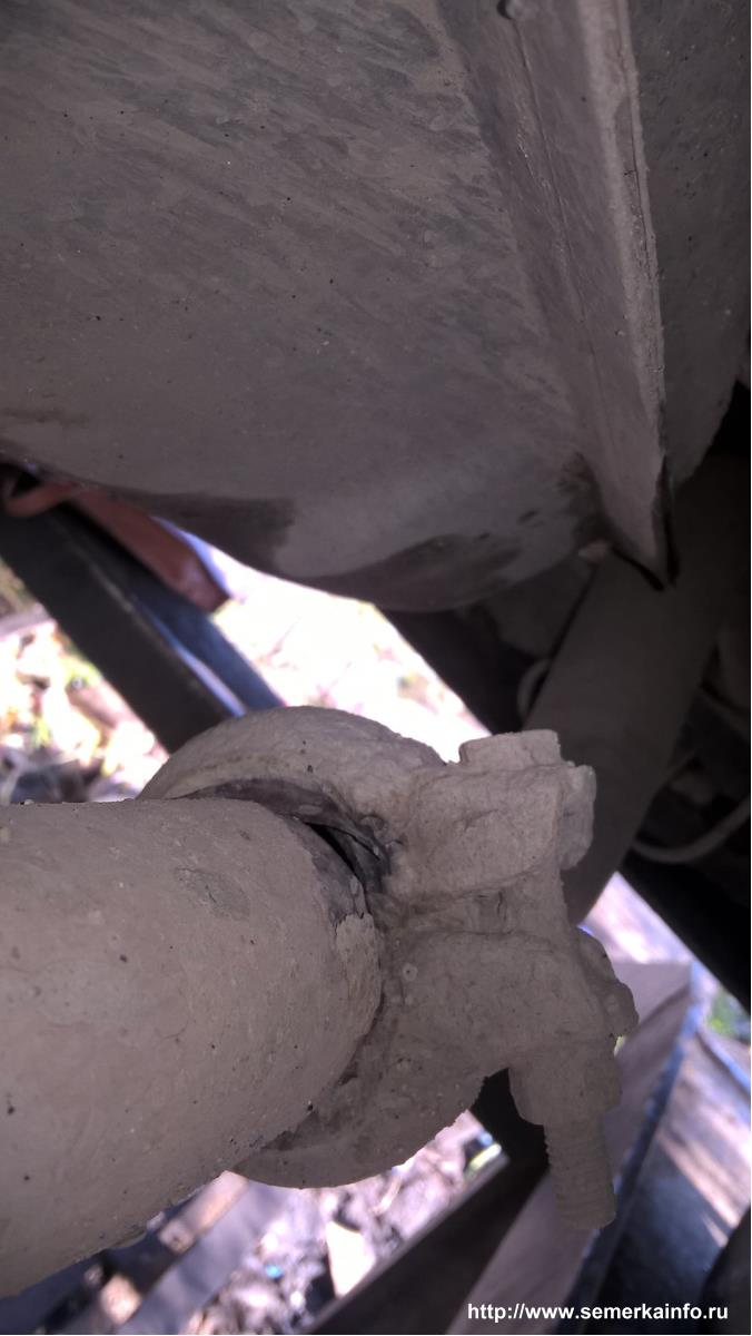

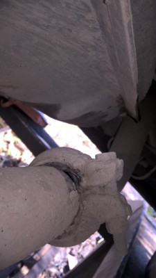

  • Писал недавно, что труба прогорела, так поставил вставку ремонтную, но все равно подсекает, на холостых тарахтит немного
    Ну это фигня)
    Это под задним левым пассажиром

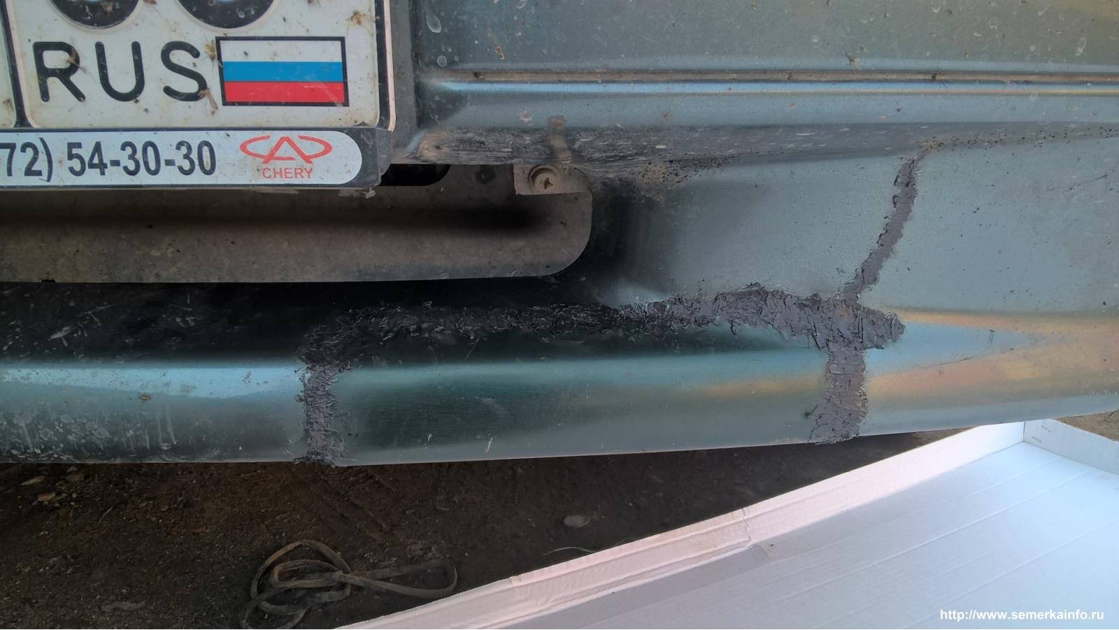

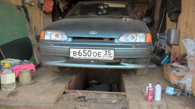

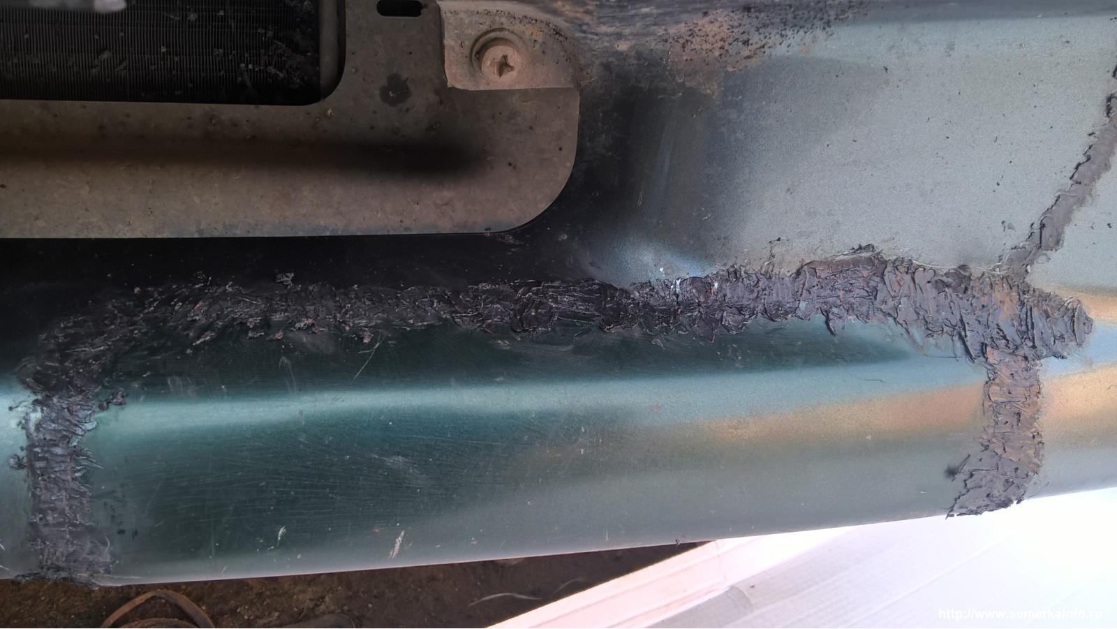

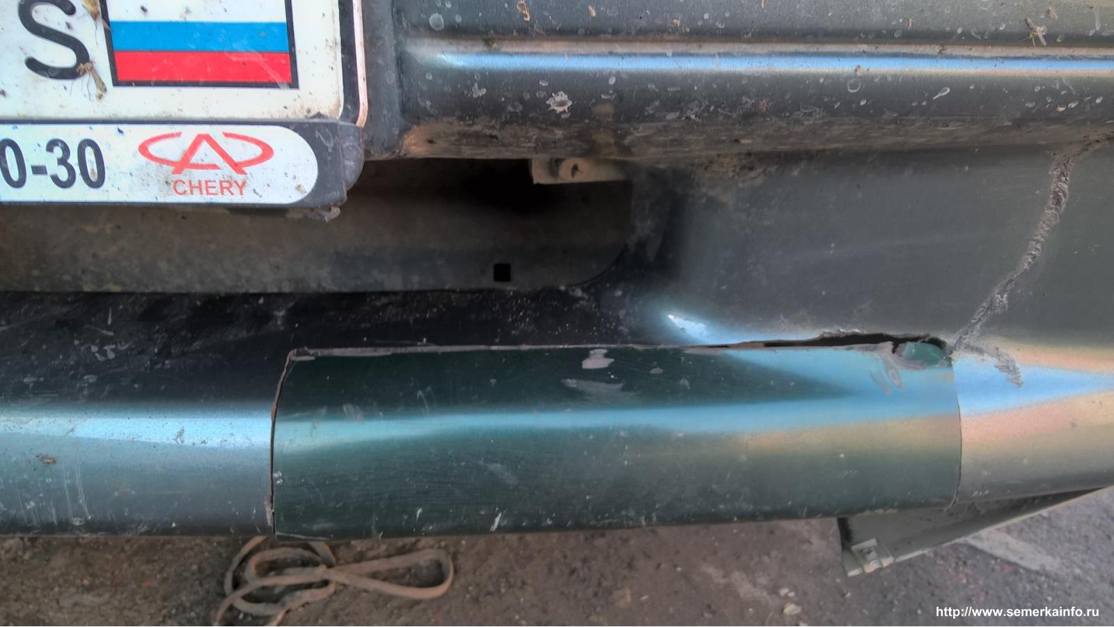

  • Недавно в гаражном кооперативе поковырялся на помойке, кусок старого бампера выпилил :beer2: переднего, дабы заделать дыру в своем. Фотки поэтапно делал, но вышло не очень.
    Абсолютно разный пластик у моего и старого помоешного бампера: нынешние хрупкие и плавятся хорошо, а старый не плавится, гибкий и хрен его сломаешь.
    Из-за этого они не особо хорошо спаивались :psih: (паяльником в смысле)
    Ну как сделано так и сделано, для прочности внутри термоклеем замазал от души.
    Было
    Выпилил форму попроще
    Помойный кусок. Хороший бампер был когда то, упрись в сугроб - не лопнет...
    Ошмётки
    Вставил кусок
    Впаял
    Впаял
    Впаял
    Шлифанул, стало хуже держать, после этого и залил изнутри термоклеем
    Покрасил
    Покрасил
    Итог. Не идеально, ну уж что поделать, если что, буду искать такой же бампер

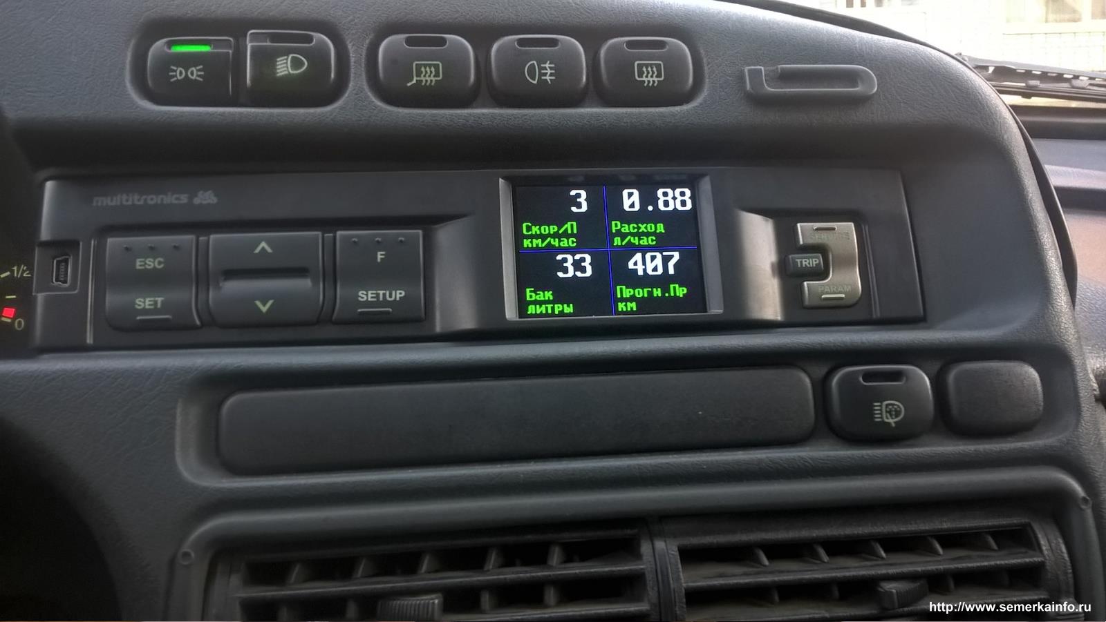

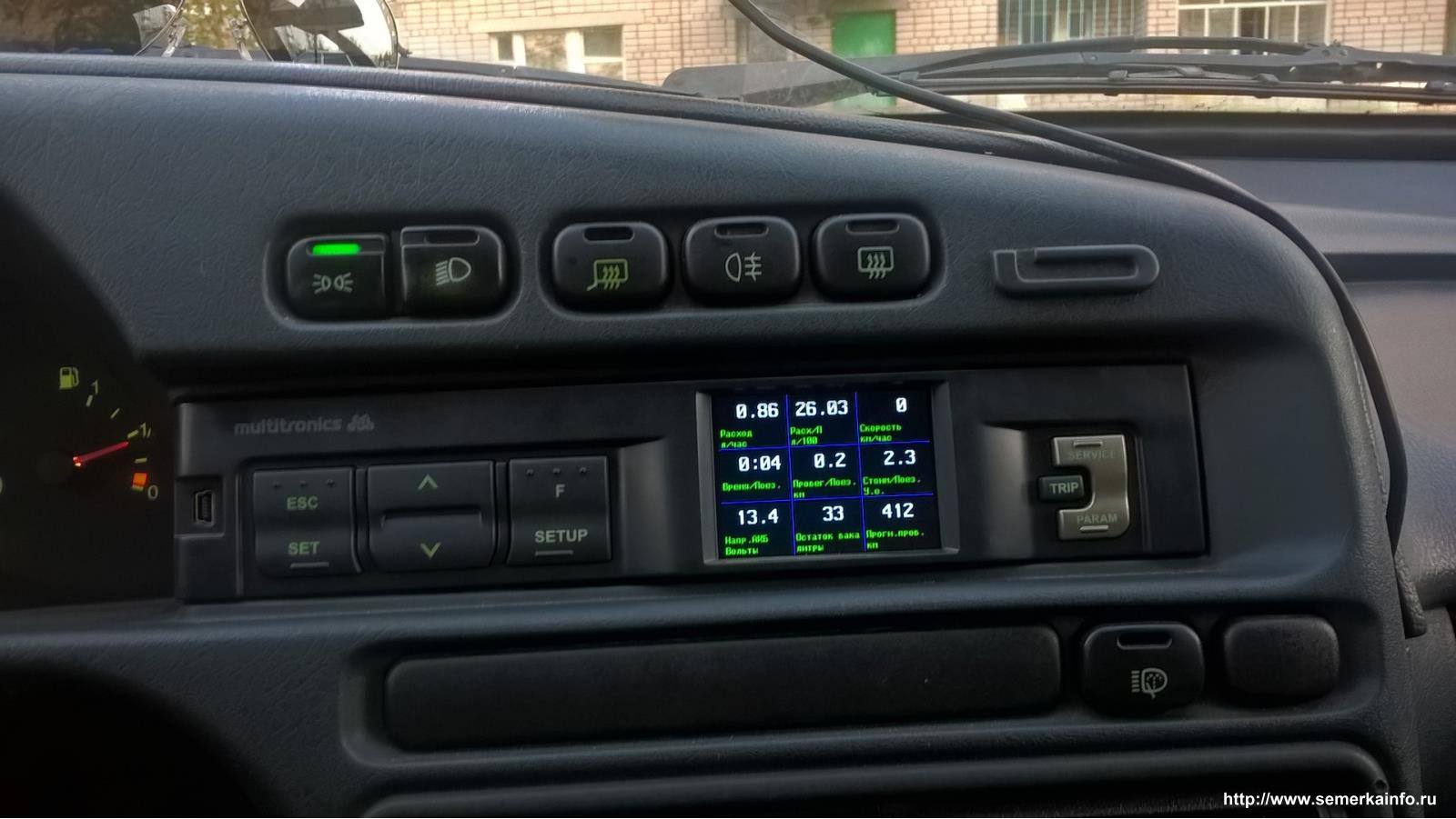

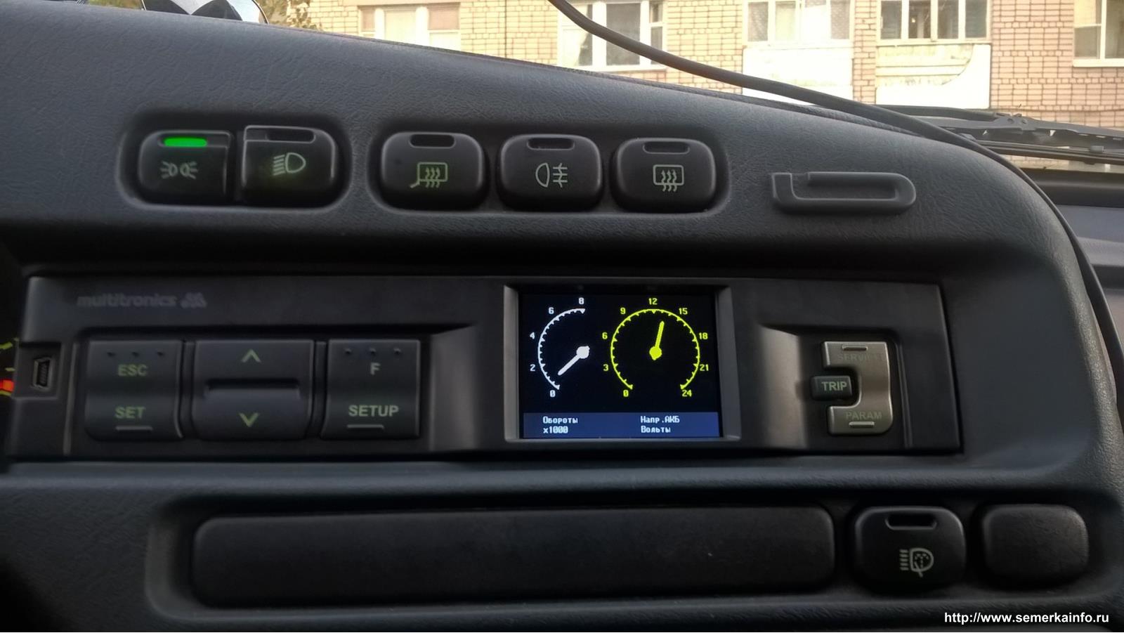

  • Родители на день рождения подарили мне бортовой компьютер в машину.
    Смотрел Мультитрониксы, Х15 хотел, в пределах 3000.
    Нашел магазин, у них видимо закуп старый еще был, приехал и увидел Мультитроникс С350 за 3450! Хотя рекомендованная нынешняя цена почти 4200! :thumbsup:
    Повертел посмотрел и купил.
    Есть разные типы дисплеев:стрелки, диаграмма, строки, табличка и т.д.. Цвета полностью настраиваются, т.к. стоит цветной TFT дисплей, а не монохромка как на калькуляторе. Удобный, хренова куча функций, разбираюсь, калибрую еще его. Ошибки показывает, текстом расшифровывает, сбрасывает. Есть осциллограф, но надо провод иметь для него. На практике для чего можно применить осциллограф?
    "Осциллограф"
    Бортовой компьютер может работать в качестве осциллографа (при подключении опционального кабеля "Multitronics ШП-3"): наблюдение и анализ сигналов различных датчиков и цепей а/м непосредственно на экране компьютера, сохранение и перенос осциллограм на персональный компьютер. Сравнив записанный сигнал с эталонным, вы получаете дополнительную возможность диагностики узлов автомобиля в случае сложно диагностируемых неисправностей: износ, заклинивание, замыкание, плохой контакт и т.д. По своим возможностям “Осциллограф” максимально приближен к настольным решениям: имеется возможность управлять разверткой, триггером, измерять временные интервалы, оценивать амплитуды сигналов.
    БК

prostovanzo писал(а):Есть осциллограф, но надо провод иметь для него. На практике для чего можно применить осциллограф?
Графики датчиков кислорода умеет показывать? Если да - ты махом выловишь свою 422 :)

Йожык, умеет)
Провод от 600 рублей стоит :sad:
