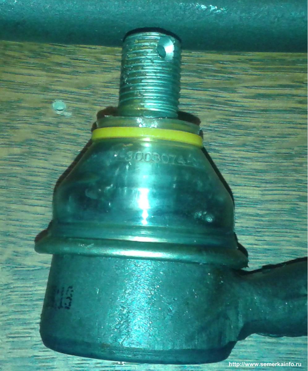

Рулевые тяги ТРЕК-стиль.
Для меня новинка, и, в первую очередь потому, что впервые вижу прозрачные пыльники.
Насколько практично - время покажет.

VVB писал(а):Для меня новинка, и, в первую очередь потому, что впервые вижу прозрачные пыльники.
Практичности никакой, чего тебе даст разглядывание перемешанной туда-сюда смазки?
А вот ходимость... У себя снимал шаровую с силиконовым пыльником, была еще вполне-вполне ходимая, но менял все целиком... Так вот пыльник протер от грязи - он как новый, не трещинок не морщинок. :thumbsup:

рустем писал(а):...Трек говоришь?
уже купил.
Сильно не расстраиваюсь, так как на 90% уверен, что настоящие.
Все оттиски, выштамповки и маркировки - присутствуют.
рустем писал(а):...ВИС или БЗАК есть в продаже?
были тольятинские, вроде даже АвтоВАЗ (врать не буду),
но купил Трек только из за лучшего внешнего вида, наличия гаек и шпилек и, (ради эксперимента) прозрачных пыльников.
