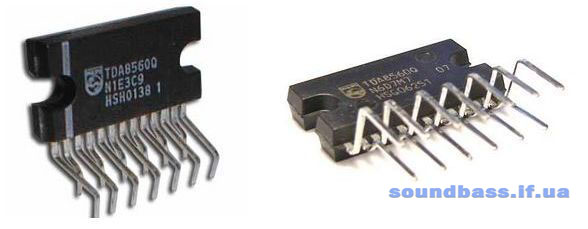

Здравствуйте. Подскажите пожалуйста ,что могло сгореть в магнитоле (пропал звук) если провод от динамика замкнул на +12В(скорей всего так как из-за отсутствия колодки припаевал выходы прям к плате магнитолы,а там все рядом мог замкнуть)?

Чаще всего горит выходная микросхема усилителя мощности. Что за магнитола? Звука нет в обоих каналах?

Магнитола ЛДЖИ ТСС6220. Звука нет не задней левой не на задней правой перед еще не проверял.
Re: Ремонт автомагнитолы (есть вопросы!)
Непрочитанное сообщение Йожык » Чт сен 03, 2015 7:46:19
Да, сгорела микруха-усилитель. Стоит она рублей 100-200, можно поменять :yes:

Йожык писал(а):Да, сгорела микруха-усилитель. Стоит она рублей 100-200, можно поменять :yes:
Как она выглядит?
Непрочитанное сообщение Йожык » Чт сен 03, 2015 9:06:59
Димьян писал(а):Как она выглядит?

Погляжу вечером . А двд плеере такой нет? Из-за чего-то еще может пропасть звук?
Непрочитанное сообщение Йожык » Чт сен 03, 2015 9:57:23
Сжег ты ее. Выпаивай и езжай в магазин за точно такой новой.
