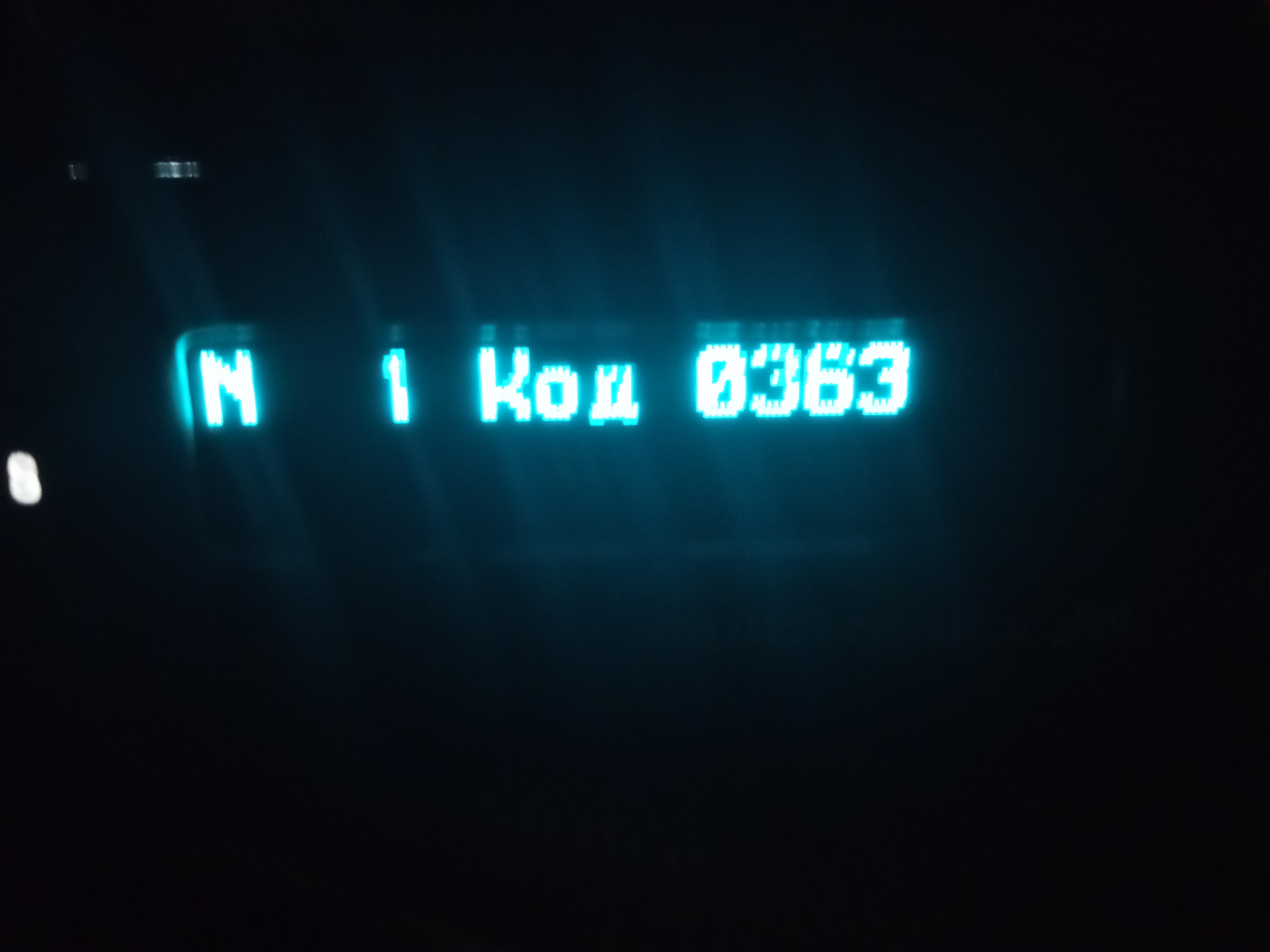

Падение оборотов(глохнет)при включение вентилятора охлажден
Здравствуйте. При включении вентилятора в пробке двигатель начинает колбасить. Фары отключаю, если они включены то чуть ли не глохнет. Один раз при включении вентиляторе включил дальний, обогрев стекла, так так начало колбасить что выскочил чек. Ошибка была по пропускам зажигания. На холостых напряжение при включении вентилятлра 13.4- 13.6.Реле стоит трехдиапазонное выносное. Как с этим бороться?

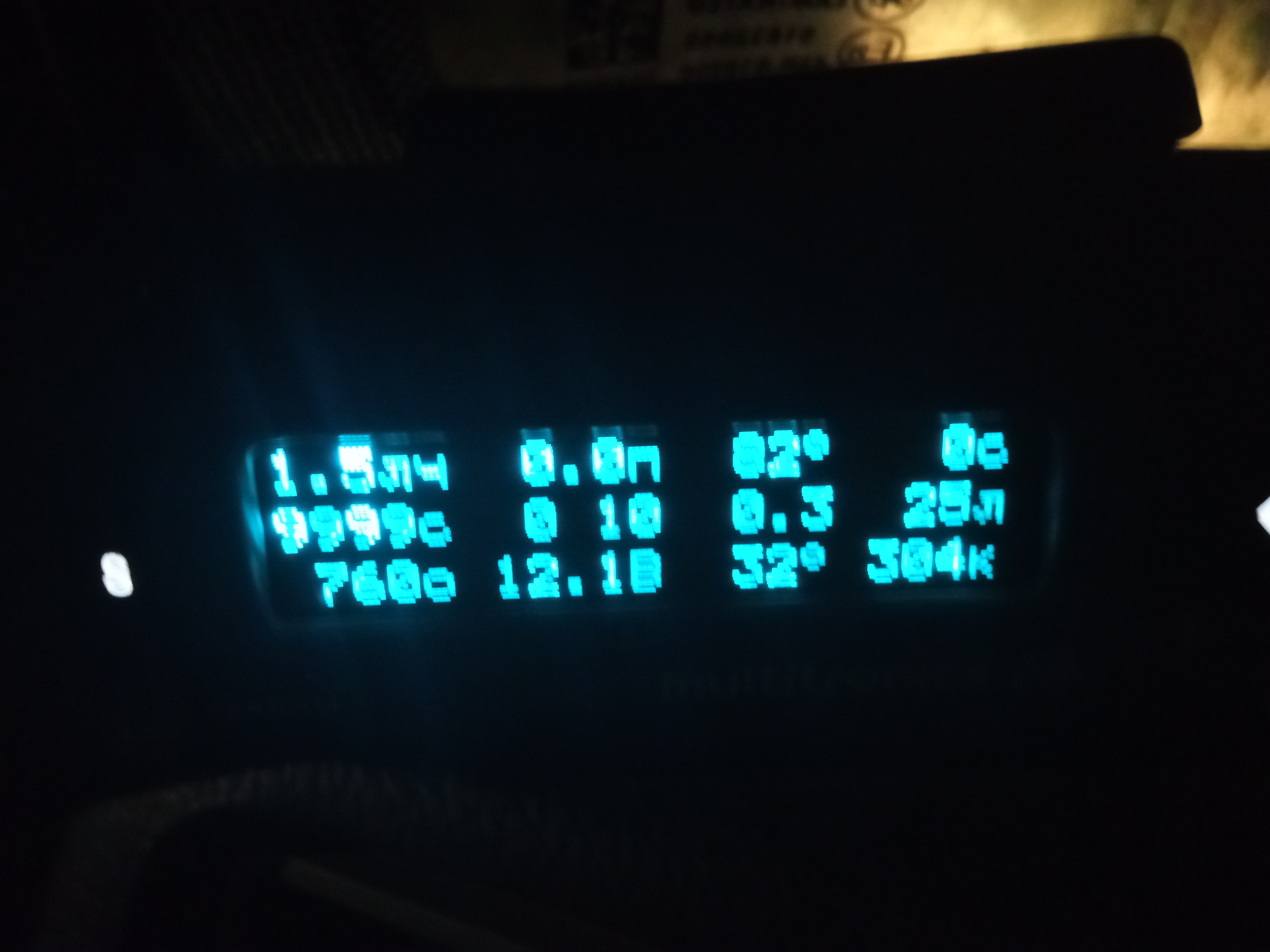

Wlad402, Вентилятор крутится хорошо. Машина простояла сутки, завёл, Мультик показал 13.9 Включил всё потребители на холостых напряжение стало падать и где-то при 12.5 выскочил чек. Выдал три ошибки 0363,1301,1304.Двигатель так стал троить что тронутся не возможно. Обороты плавают 760-800.В итоге напряжение упало до 12.1
Постояла заглушенной мин 5 завожу, напряжение 13.9 включаю всё потребители, и опять просадка, до 12.1.По трассе без света всегда стабильно 14.1 со светом 13.8

Решился вопрос зарядки, был плохой минусовой контакт на двигатель, сейчас при включении вентилятора и Дальнем свете 12.6-12.7 при отключении всех потребителей на холостых держит 14.0В
