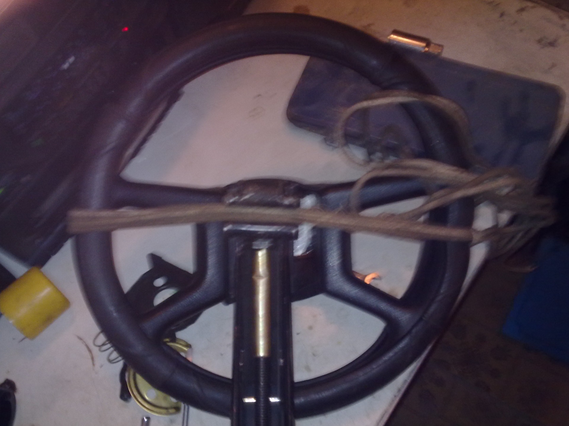

Ничего геморного, заглушку выковырнул, руль должен стоять ровно, торцовой головкой откручиваешь гайку и ударами рук снизу вверх по рулю снимаешь его со шлицов.

Непрочитанное сообщение marapulec » Вс сен 17, 2017 19:49:48
Препод48рус писал(а):Ничего геморного, заглушку выковырнул, руль должен стоять ровно, торцовой головкой откручиваешь гайку и ударами рук снизу вверх по рулю снимаешь его со шлицов.
Только гайку не до конца надо откручивать, а то руль в лицо прилетит. :psih:
Re: Проблемы с рулевым управлением, руль, редуктор, люфт, тя
Непрочитанное сообщение Миша » Вс сен 17, 2017 19:57:39
есть еще один способ. но желательно двух людей для него. раскачками руля т.е. один тянет к себе, а другой от себя. и так много раз, пока не слезет. до этого.. у отца руль снять не мог, чем только не бил.. даж кувалдой :fear: а раскачками сняли за 20 секунд..

Непрочитанное сообщение goodwin » Пн сен 18, 2017 0:56:43
Миша писал(а):есть еще один способ
попадался вариант, когда использовался домкрат, чтобы руль вверх выдавить.
Препод48рус писал(а):руль должен стоять ровно
А как это можно определить? По колесам? Точность, думаю, пострадает. Да и люфт у любого руля есть. По положению самого руля? Сделать где-то метки, как стоял руль при условии, что руль изначально точно стоял.
PS. А вообще, критично, если руль не ровно установлен. Он же круглый. В движении все-равно не на руль же смотришь, а вперед и подруливаешь куда надо.
Хотя подумал, если на яму заезжать, то по положению руля можно понять. Прямо или в сторону двигаешься.
