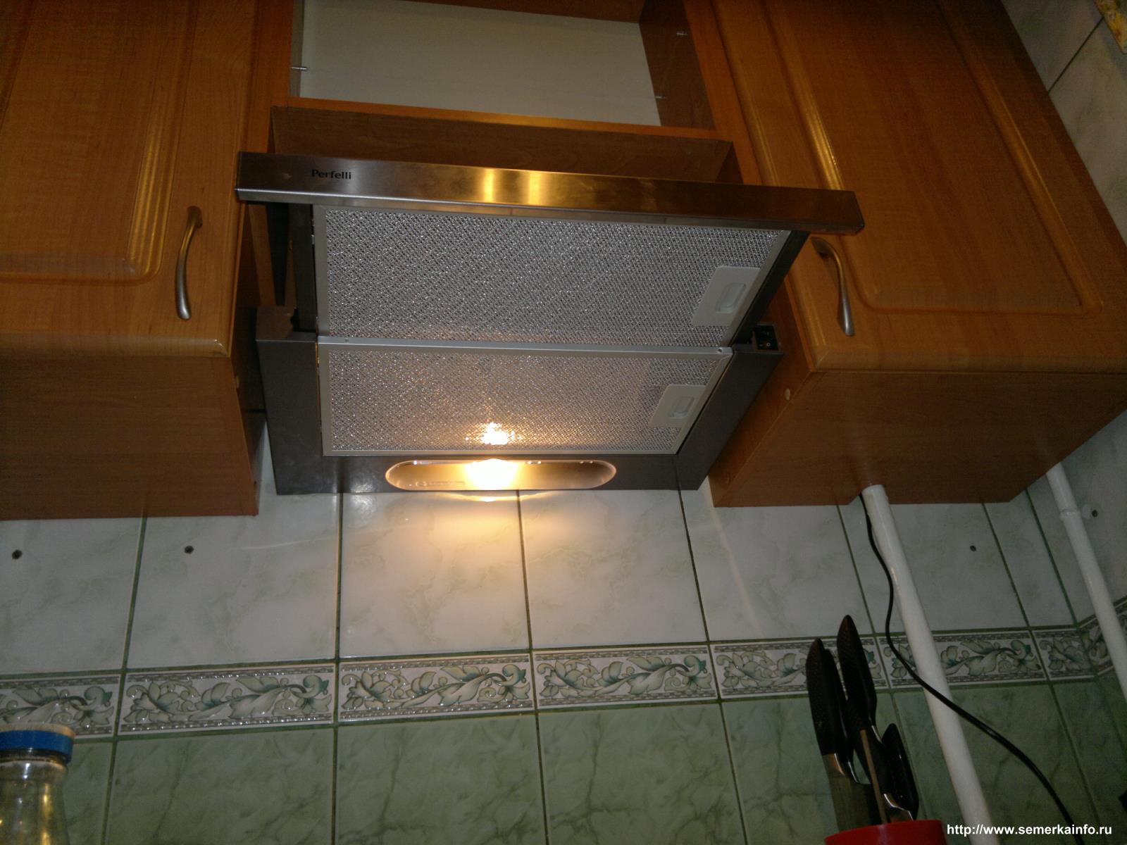

От купольной пришлось отказаться по нескольким причинам: один двигатель 120 Вт; сильно нужно пилить шкафчик, а без него никак, так как вентиляционный канал в стене не в центре вытяжки; производительность 750. В пользу этого выбора: никаких переделок (разве что потом выпилить переднюю декоративную стенку; два движка по 110 Вт; польское производство; меньше занимает места; дешевле. Еще вычитал, что купольная не смотрится на маленькой кухне. Наверное, так оно и есть.
Тяга вроде не чувствуется рукой под самой вытяжкой, но из-под закрытой двери кухни идет хороший сквозняк.
И самое неприятное - нельзя включать совместно с колонкой. Идет обратная тяга.

У тебя в один канал идут? Должны в разные...
Сообщения: 47838
Благодарил (а): 1515 раз
Поблагодарили: 3787 раз
Re: Кухонная вытяжка и др. проблемы при установке газ. счетч
Непрочитанное сообщение Антон80 » Ср июн 24, 2015 21:05:50
Где их разные взять? Хотя... В другом углу кухни дырка в стене есть, заклеенная. Не знаю ее назначение.
Сообщения: 17998
Благодарил (а): 1423 раза
Поблагодарили: 2220 раз
Непрочитанное сообщение Препод48рус » Ср июн 24, 2015 21:11:17
У мамы почти как у тебя, я просто направо повернул и дыру в стене пробил, снаружи сетку и внутри стены клапан.

Да, слева. Но дыра на 2/3 шкафом закрыта. И подход к ней занят гофрой от колонки. Не лягут две гофры рядом.

Вить, я четко обрисовал - справа окно, значит улица, причем тут соседи? Сколько домов с автономными котлами в стену дымоход.

Была мысль с улицей... Но ТАКУЮ дыру я не сделаю. Да и холодом тянуть будет.

Антон80 писал(а):Но дыра на 2/3 шкафом закрыта.
Не страшно: там же канал, можно отверстие вверх расширить.
Антон80 писал(а):... И подход к ней занят гофрой от колонки.
Не страшно: гофру от колонки в расширенное вверх "заклеенное" отверстие, гофру от вытяжки - в ныне существующее.
Сделать раз - и пользоваться без ограничений.

Нельзя туда колонку. Есть же дымоход, а есть вентиляция. Раньше в доме тен на дровах был, так что дымоход настоящий. Старый дом. Первый на улице.
