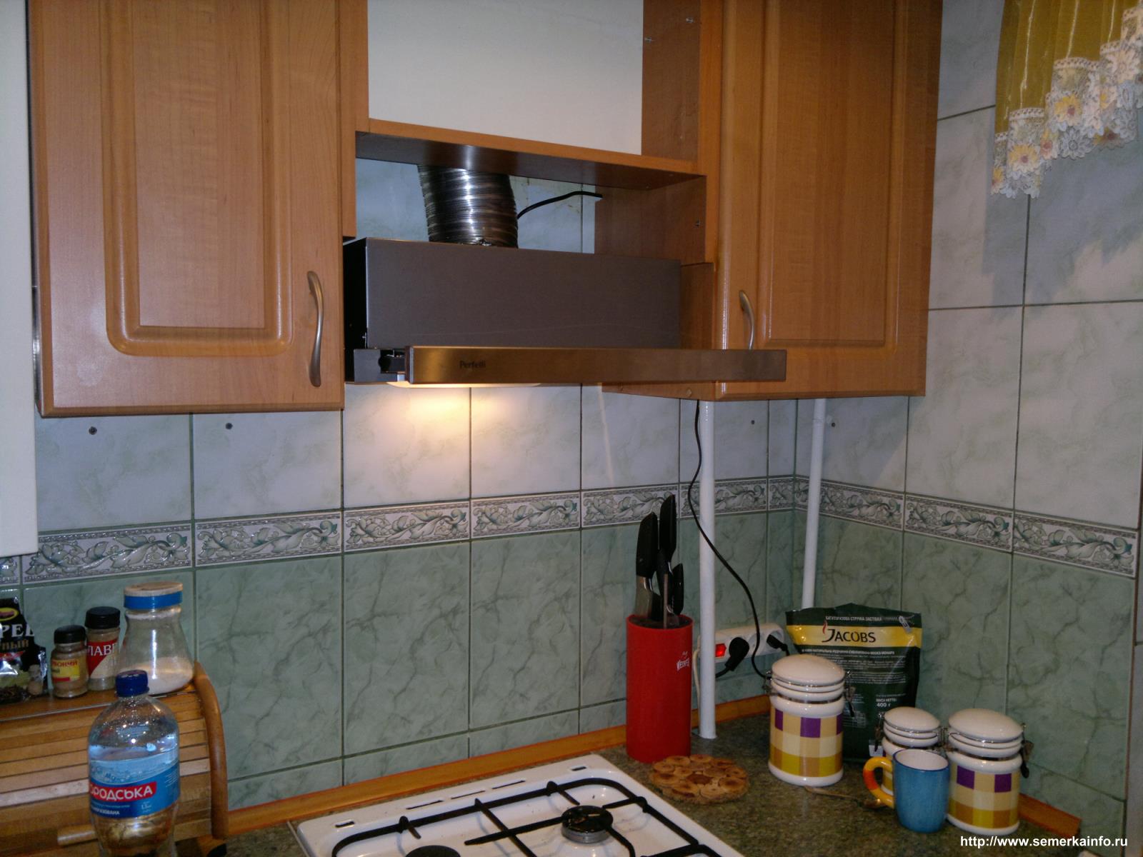

От купольной пришлось отказаться по нескольким причинам: один двигатель 120 Вт; сильно нужно пилить шкафчик, а без него никак, так как вентиляционный канал в стене не в центре вытяжки; производительность 750. В пользу этого выбора: никаких переделок (разве что потом выпилить переднюю декоративную стенку; два движка по 110 Вт; польское производство; меньше занимает места; дешевле. Еще вычитал, что купольная не смотрится на маленькой кухне. Наверное, так оно и есть.
Тяга вроде не чувствуется рукой под самой вытяжкой, но из-под закрытой двери кухни идет хороший сквозняк.
И самое неприятное - нельзя включать совместно с колонкой. Идет обратная тяга.

У тебя в один канал идут? Должны в разные...

Где их разные взять? Хотя... В другом углу кухни дырка в стене есть, заклеенная. Не знаю ее назначение.

У мамы почти как у тебя, я просто направо повернул и дыру в стене пробил, снаружи сетку и внутри стены клапан.

Да, слева. Но дыра на 2/3 шкафом закрыта. И подход к ней занят гофрой от колонки. Не лягут две гофры рядом.

Была мысль с улицей... Но ТАКУЮ дыру я не сделаю. Да и холодом тянуть будет.

Антон80 писал(а):Но дыра на 2/3 шкафом закрыта.
Не страшно: там же канал, можно отверстие вверх расширить.
Антон80 писал(а):... И подход к ней занят гофрой от колонки.
Не страшно: гофру от колонки в расширенное вверх "заклеенное" отверстие, гофру от вытяжки - в ныне существующее.
Сделать раз - и пользоваться без ограничений.

Нельзя туда колонку. Есть же дымоход, а есть вентиляция. Раньше в доме тен на дровах был, так что дымоход настоящий. Старый дом. Первый на улице.
