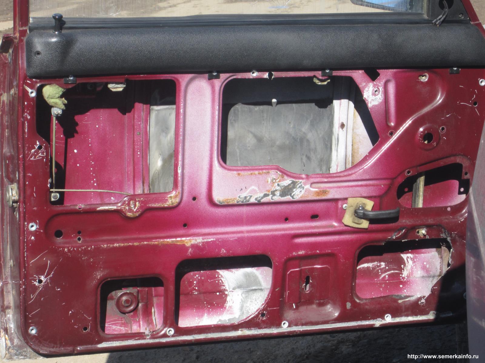

Подготовка двери. Пока на этом дело встало, надо делать.
В обоих дверях была убрана стандартная виброизоляция, отмыт мовиль, местами где была, убрана ржавчина. Двери изнутри загрунтовал и покрасил.
В ближайшие дни продолжу подготовку.
Купил ЭСП Гранат, скоро поставлю.

Конечно буду, как же без этого :) Материал уже куплен, СмартМат Фаворит 40.
Тех. отверстия будут закрыты листовым алюминием.
Предположительно, каждая дверь получит по 8кг лишнего веса, надеюсь петли выдержат :devil:

Примерно так:
Карта+подиум 2.5кг
Динамик 1кг
Стеклоподъемник 1кг
Вибра 3кг.
+ алюминий
+ по мелочи ещё добавится.

Dollar писал(а):СмартМат Фаворит 40.
4 мм? многовато, дверь провиснет. Я 2 мм клеил в двери.

Самое то. Ну если и провиснет то не из-за вибры. Раница между 2 и 4мм небольшая, по сравнению с другими утяжеляющими предметами из списка.
А вообще не должна провиснуть, ставят по 10 мидов на дверь не усиливая и всё в порядке.
На этой неделе в планах проклеить двери виброй, перенести крепление направляшки стекла, поставить эсп.
