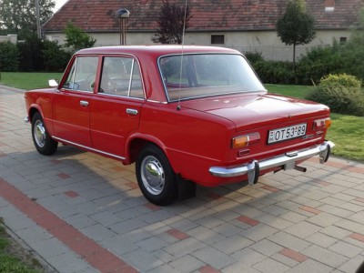

Если она совсем как новая (как на фото), блестит и работает как часики - рублей за 30-40 можно купить, как ретро-машину. Если есть хоть какие-то косяки (не заводится, мотор в масле, рыжики по кузову) - то за 5-10, не больше. Иначе смысла нет.

Чтобы достойно выглядеть в современном потоке машин - копейка должна выглядеть :thum1: как на фото (которое Йожик выложил).
Такие как на фото продаются на автору за совсем неадекватные деньги.

а если и бери то состояние как на фото выше, но за 10-15 тыс.руб. :) во дворе девчонка из соседнего дома на копейке катается. рыжая копейка- загляденье. :)

Tolik2402 писал(а):если и бери то состояние как на фото выше, но за 10-15 тыс.ру
Как на фото машина будет стоить 10-15- да, но только тыс. долларов. И это пусть завышенная, но реальная цена за ретроавтомобиль в таком состоянии. 50 тыс. руб.- совсем не космические деньги, и если машина хотя бы примерно похожа на представленную Йожиком, то эти деньги нужно отдавать неглядя. НО! С учетом того, что автомобиль в оригинальном виде и в таком же виде планируется оставаться. Ездить на нем рекомендуется только по большим праздникам- на выставки подобных авто. Для жоповозки на каждый день, как правильно было замечено, 05-07 гораздо приятнее, правда, за 50 это будет автомобиль в состоянии похуже копейки.
Короче- хочешь коллекционное авто и готов соответствующим образом его содержать- бери за 50 (только чтоб без гнили!- движок починить можно, запчастей навалом- "классика"). Нужно авто на каждый день- присмотрись к другим моделям.
