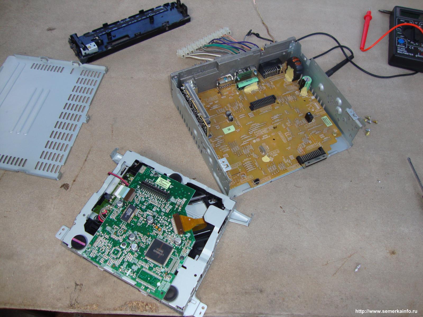

У меня проблема с подключением магнитолы ЛЖи (наверно коротит).
Пред история:
Досталась LG вместе с машиной, к ней был прикручен 1 динамик и кинули тонкие провода на АКБ (+и-). Жёлтый и красный- скручены вместе.
Как подключал:
Красный и жёлтый скрутил и через кнопку, дополнительный предохранитель (20А) к АКБ.
Чёрный — сначала подключил к торпеде, при 2й попытке кинул на прямую.
Серые- правый динамик.
Белые- левый динамик.
Парадокс:
Когда всё собрано, я подключал короткими проводами и без предохранителя на АКБ (для проверки). Пробовал с откинутыми клемами и с подключенными. ВСЁ РАБОТАЕТ!
Попытка 1:
Прокинул провод (1,5кв) в салон, "-" на торпеду, подключаю — ОПЛАВИЛАСЬ ПРОВОДКА ("+" после кнопки и дальше; "-" полностью и до корней).
Попытка 2:
Та же схема, только "-" кинул на АКБ и на "+" поставил предохранитель.
Провод — 2,5 кв.
Магнитолу разобрал и "-" припоял на плату.
Странности
(Всё проверял цифровым мультиметром):
1)В режиме прозвонки красного и жёлтого проводов с чёрным — прибор не пищал, но на экранчике бегали цифры ( значит коротит питание магнитоллы?).
2) Подумал, что коротит проводка авто на массу. К АКБ подключил "+" автомобиля, а "-" не подключал. Прибором мерял напряжение между "+" на АКБ и свободной клемой "-", также и на кузов. НАПРЯЖЕНИЕ ЕСТЬ около 5В!
ВОПРОСЫ:
1) Эти "странности" — нормально?
2) Может выкинуть блок с пинами и припаять провода на плату?
3) какие предохранители использовать (в магнитоле впаян 15А)
4) если убрать CDrom, будет ли работать радио?
5)Что я делаю не так и куда пересадить руки?

cool-on писал(а):Когда всё собрано, я подключал короткими проводами и без предохранителя на АКБ (для проверки). Пробовал с откинутыми клемами и с подключенными. ВСЁ РАБОТАЕТ!
Начнём с этого. Получается- магнитола в порядке.
cool-on писал(а):скрутил и через кнопку,
Стесняюсь спросить- зачем кнопка нужна?
cool-on писал(а):)В режиме прозвонки красного и жёлтого проводов с чёрным — прибор не пищал, но на экранчике бегали цифры
Нормальное явление.
Пробуй опять напрямую к АКБ цеплять. Мож, действительно, майфун не вынес издевательств. Да, померь напряжение на выходе, на канале- ЕМНИП, должно быть половина от питания, т.е около 6 вольт.
Re: Помогите! Горит проводка!
Непрочитанное сообщение Йожык » Ср май 13, 2015 18:41:12
Желтый и черный на мафоне прозвони. Если КЗ - мафон в ремонт или мусорку.
Нормальное явление.
Кнопка- отключать мафон на стоянке! Что бы акб не сажал.
