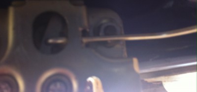

Всё ж таки зачем извращаться и городить хитромудрые конструкции, сверлить уйму отверстий и изобретать крепления тяги с применением космических технологий?
Просверлен только язычок замка. Тяга идёт снаружи, с небольшим изгибом. Конец тяги со шляпкой просто вставлен в ухо актуатора и свободно там болтается, другой конец имеет небольшой S-образный изгиб (по типу изгиба тяги внутренней ручки открывания двери) и, опять же, просто вставлен в язычок. Актуатор работает на втягивание, при подборе длины тяги шток был установлен в нейтральное положение. Два года всё работает как часы, проблемы были только с кнопкой - контакты подгорели.

Непрочитанное сообщение Иван64 » Чт апр 16, 2015 20:36:29
Так же сдела как на фото, только спицу пропустил сквозь корпус замка, никакого извращения)) Кнопку буду подключать через реле

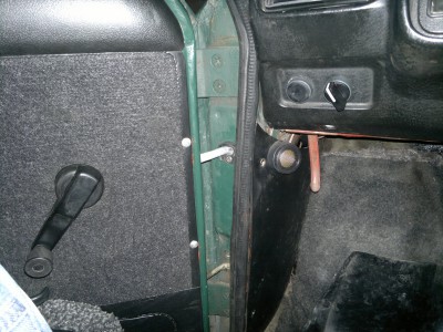

Непрочитанное сообщение Иван64 » Сб апр 18, 2015 13:04:47
Фото

Непрочитанное сообщение Максимиллиан » Сб апр 18, 2015 13:14:49
Иван64 :thumbsup:

Re: ЭлектрическиСй привод открытия багажника
Непрочитанное сообщение Иван64 » Сб апр 18, 2015 13:44:05
Максимиллиан писал(а):Иван64 :thumbsup:
Осталось только провод до багажника протянуть))
