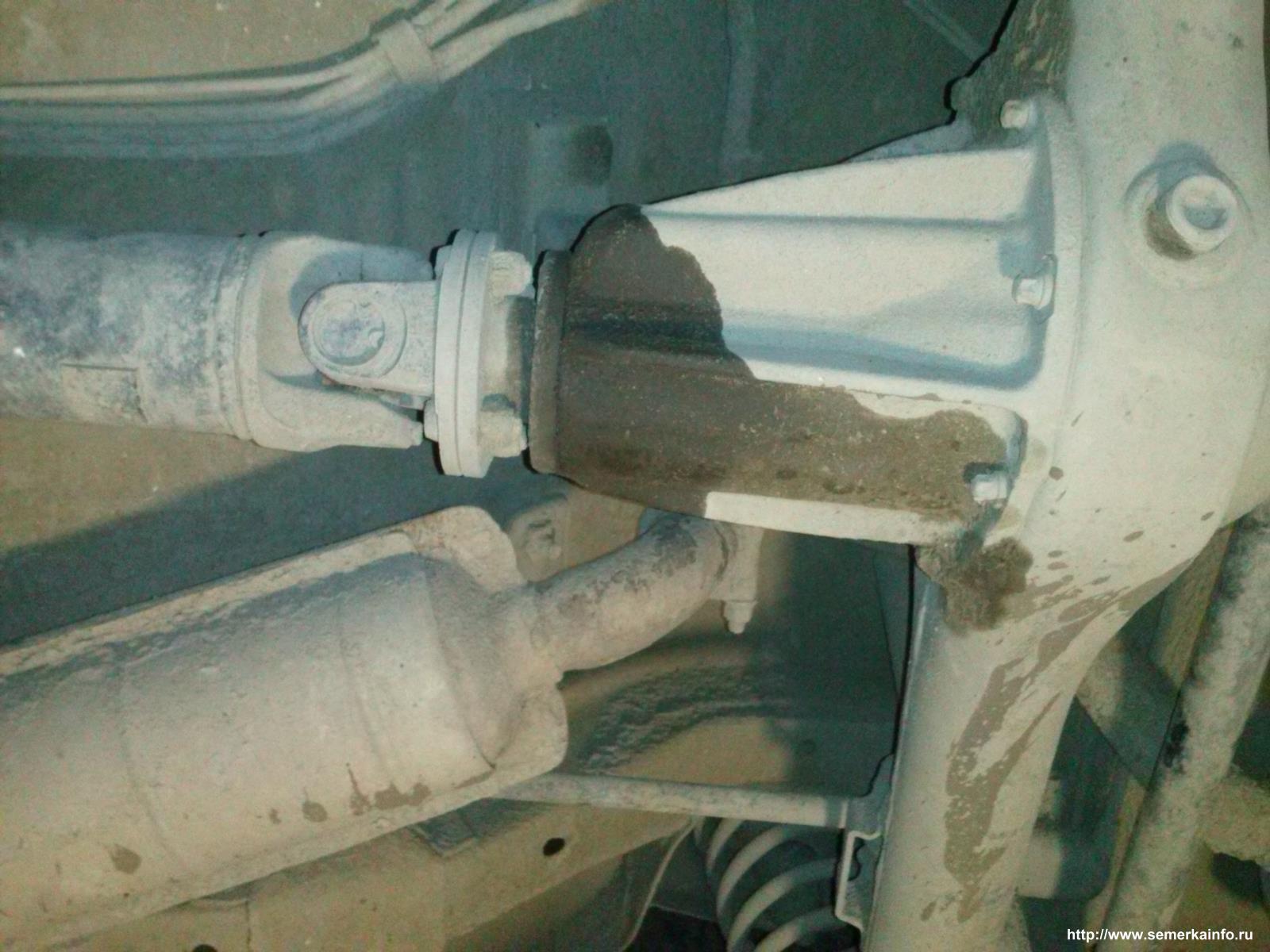

Доброго времени суток уважаемые Вазоводы! Машине 4 с лишним года, пробег 30000. Появились странные звуки. При езде назад - "бжик-бжик-бжик" в такт кручения то ли колеса то ли кардана. При трогании на светофоре например, или резком газе, гремит, типа как бьется что-то пустотелое обо что-то. Сейчас в гараже залез под машину в том месте где карданный вал соединяется непосредственно с мостом течь масла небольшая (см. фото). Что это может быть? На что обратить внимание? Заранее благодарен.

Заднюю крестовину проверить с пристрастием.
Непрочитанное сообщение Йожык » Вт апр 14, 2015 19:17:28
Кардан вращается в 4 раза быстрее колеса. Если бжикает в такт колесу - возможно, что в тормозном барабане внутри, например слетела пружинка или нестандартные колесные болты что то цепляют. Стук при резком трогании может быть стуком крестовины. Масло на редукторе - норма.

Йожык писал(а):Кардан вращается в 4 раза быстрее колеса. Если бжикает в такт колесу - возможно, что в тормозном барабане внутри, например слетела пружинка или нестандартные колесные болты что то цепляют. Стук при резком трогании может быть стуком крестовины. Масло на редукторе - норма.
Ну да трогаюсь с гаража назад похоже на вращение кардана, быстро так "бжик-бжик-бжик". Болты стандартные, вообще машину не трогаю, всё заводское.
А ещё не может быть что выхлоп прогорел?

Почитал сейчас про крестовину - на неё похоже...

Проверяется "скручиванием", попыткой повернуть кардан относительно редуктора, а так же пошатыванием его вверх/вниз, влево/вправо. Если будет люфт - крестовина мертва. Кардан и редуктор должны быть зафиксированы жестко и один без другого поворачиваться не должен. Так же проверь вторую крестовину, вертя обе части кардана в разные стороны. Получиться так же не должно, если люфтанет - тоже труп.
Про вторую крестовину спасибо! А она там другая стоит? Или такую же ставить?
Ты забыл про заедание-закусь: без отсоединения не проверить.

Vladriges писал(а):она там другая стоит? Или такую же ставить?
Одинаковые =)
А как это (заедание-закусь) диагносцируется?

Отними от фланца и качай по осям. Как раз вжик-вжик это от закуси.
