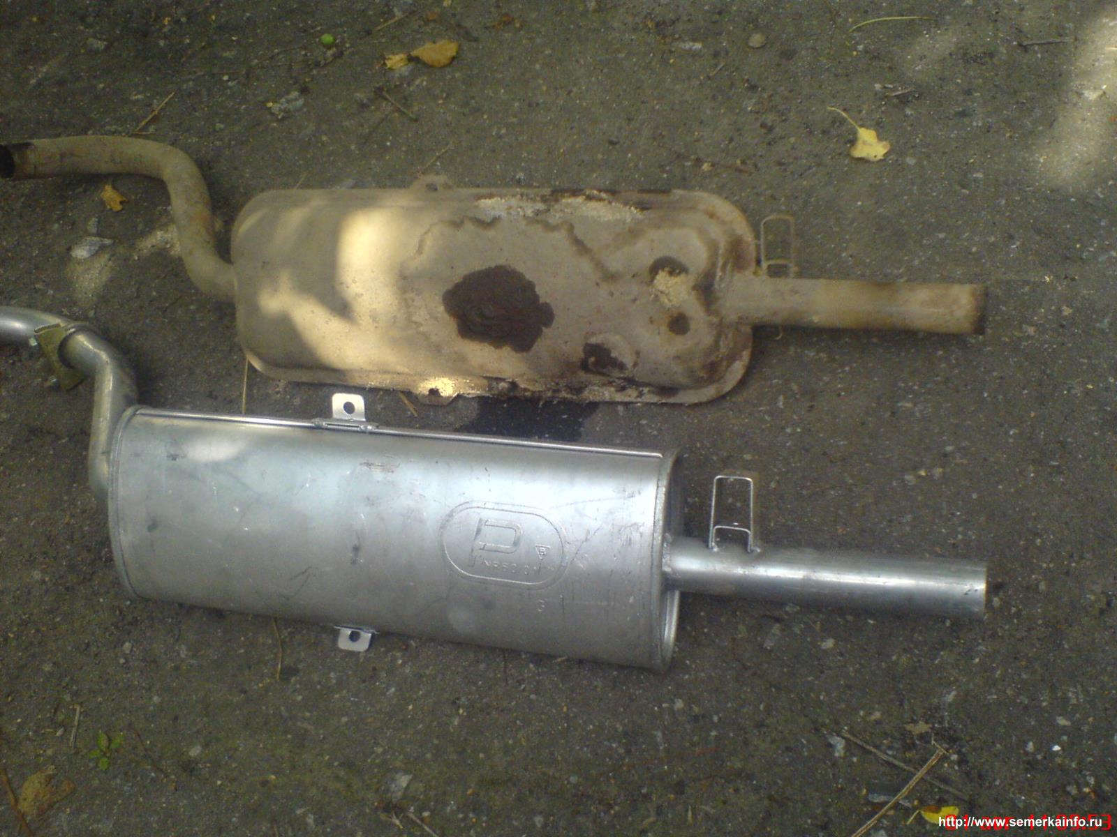

Менял глушитель...мучался новый подгонял. Менял полуоси...на старых застучали подшипники и проворачивались на месте посадочном.

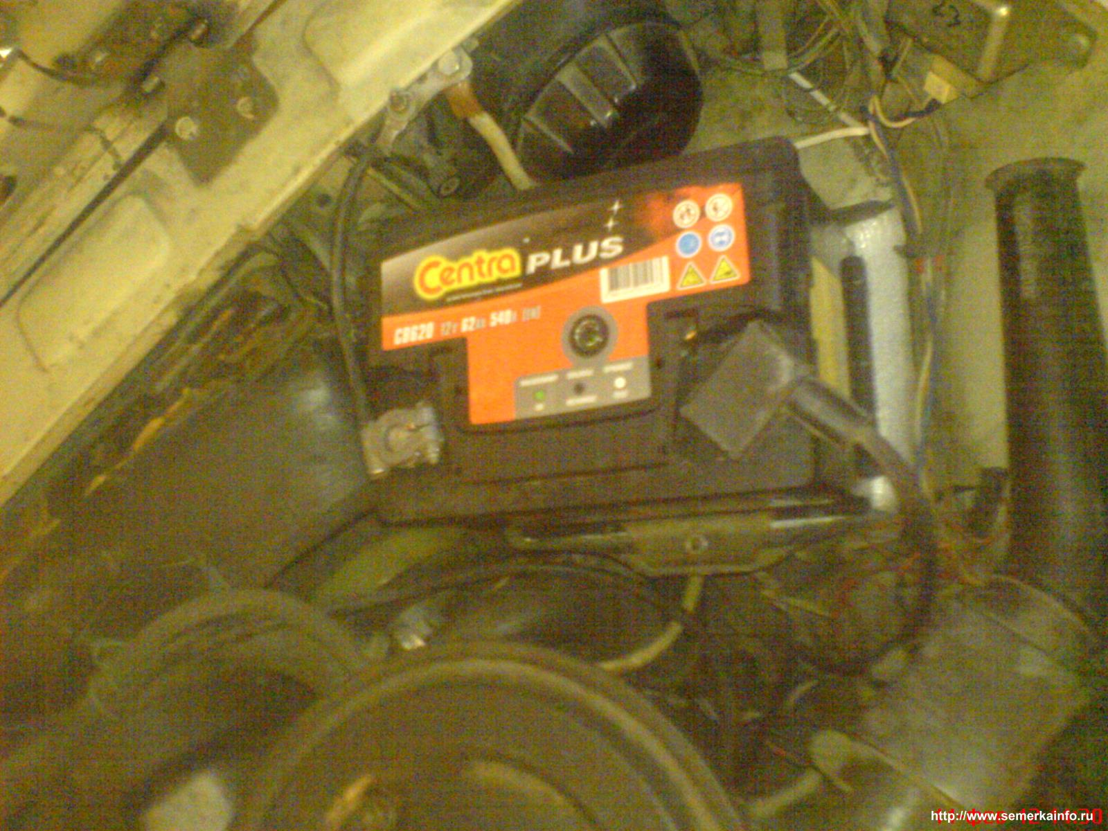

Под капотом внешний вид изменился только сменой аккума и утеплением крышки капота.

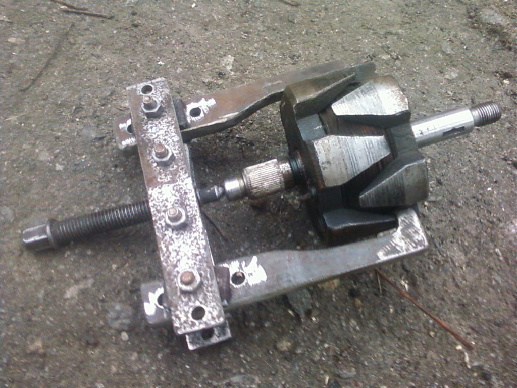

Хотел восстановить посадочное место под подшипник на полуосях вот таким способом, но бывалые автомобилисты отговорили категорически... Добавлено спустя 5 минут 16 секунд:

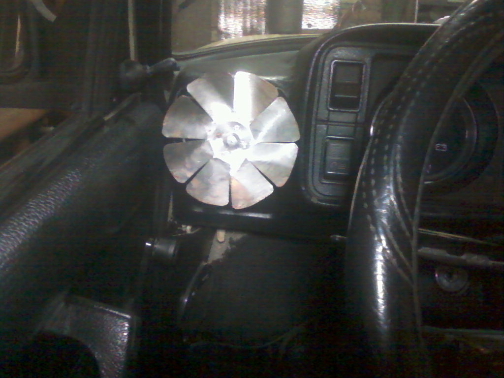

Этот вентилятор самодельный летом охлаждает мне морду лица, а зимой даёт циркуляцию по салону шоб окна не потели! А этот вентилятор сделал на всякий случай для езды в пробках в жару! Добавлено спустя 4 минуты 20 секунд:

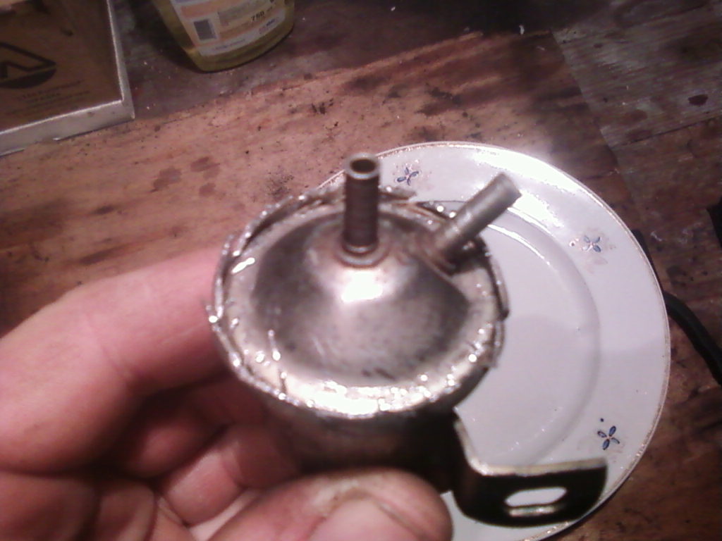

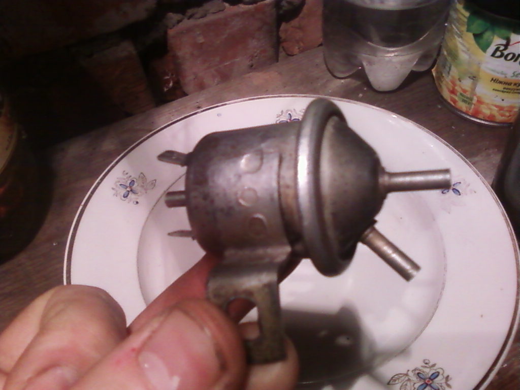

Ну и ещё интересное восстановление дохлой запчасти - не работал клапан эпхх. Я его вскрыл, почистил, поменял прокладочку, собрал, и вот уже года 2 он работает!

Ну и последнее, что я делал вчера-позавчера это замена сальников коленвала и поросёнка. А то маслом ремень закидывало и я уже 2 раза в дороге далеко от дома менял ремень грм. При вскрытии обнаружился износ зубчатого шкива и шпонки коленвала. Шкив восстановил путём наваривания на изношенное место и обточки.
Добавлено спустя 2 минуты 34 секунды:
Заодно при снятии радиатора и темростата произвёл их ремонт путём поиска и устранения течей. А трещинка на радиаторе была нехилая! Запаял паяльным молотком медным. Пока день в пути ничего не течёт. И термостат тоже был с трещиной!
Добавлено спустя 2 минуты:
Ну вроде бы пробежался по основным моментам... и это ещё не конец! Каждый день чё нибудь требует ремонта. Сегодня например шото отлетело от обгоняющих машин и в лобовое мне попало...первая трещинка на стекле появилась...15 мм. А от прыгания по ямкам это может вырасти в полтора метра!

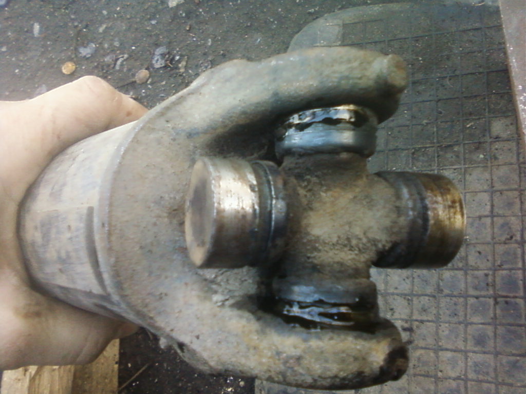

Пару раз попадало...один раз резонуло. Больше так не лезу неаккуратно пальцами.Prepod48 писал(а):Сань, вентилятор пальцы не отрубит?

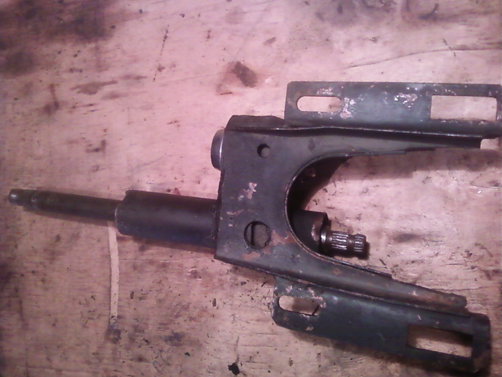

Есть подробнее фотки. Могу скинуть. Делал по инструкции. Но в итоге люфт так и остался, потому что там и вал изношен тоже. Но я вал не менял. Геморно там лазить...так шо если лезть на замену подшипников, то и вал менять. Или вобще не лезть...там долго добираться.Димьян писал(а):"X-TAZ" а можно поподробнее про замену подшипников рулевого вала.
Добавлено спустя 1 час 8 минут 59 секунд:
Ну фотки вот еще есть.Димьян писал(а):"X-TAZ" а можно поподробнее про замену подшипников рулевого вала.

Re: X-TAZмобиль 2105
А есть у этих подшипников каталажный номер(задолбали продованы со своими компами)? И кроме двух подшипников там больше ничего нет?
- X-TAZ
- Гуру теплотехники :)
- Сообщения: 22028
- Зарегистрирован: Вс окт 10, 2010 18:36:03
- Модель авто: ваз-2105, 1985 г.в. БСЗ, бензин. 5 лет на зимней резине катал не снимая!!! уже снял.
- Откуда: Днепр. обл
- Благодарил (а): 2975 раз
- Поблагодарили: 883 раза
- Контактная информация:
Ну вал и два подшипника. Брал на детали зп юа. Так и назывались- подшипник рулевого вала 2105.

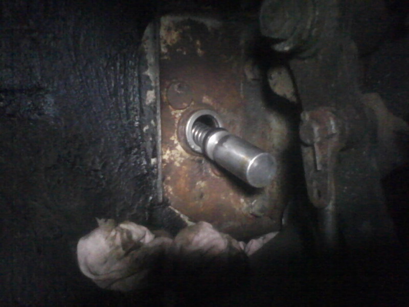

Вот собираюсь в ближайшее время полезть в сцепление...выжимной вроде как шумит шелестит. Плюс течет сальник коленвала. Обычно стараюсь взять необходимые детали до разборки на ремонт. Но практика показала что при вскрытии выплывает еще кучка нужных деталей. По одной детали с инэта покупать не выгодно, в магазине рядом тоже дороже. Поэтому попробую я сначала снять коробку, сцепление...посмотреть что там и как...а потом заазать то что надо...так будет выгоднее. А то мож там не выжимно вовсе воет, а друго подшипник...хотя раз уже вскрою то наверное лучше и вжымно менять...бо яя подозреваю шо снять коробку не так просто...тем более без ямы.
Без отого направляющего для сборки сцепления, есть возможность собрать сцепление и коробку поставить назад.?
Добавлено спустя 6 часов 1 минуту 13 секунд:
у меня точно такой же был. Точнее он то на 3 лампочки, 4ю тут бонусом приделалиЙожык писал(а):Интересный щиток, с 4 лампочками

очень геморойно собрать. если есть первичный вал от коробки используй его. у меня оправка шла с комплектом сцепления Валео. несложно сделать самому. найти болт, штифт чтоб входил в внутреннюю обойму подшипника в маховике, и трубку чтоб входила в диск сцепления. вварить штифт в эту трубкт по центру и будет ок. еще вариант на разборке купи негодный первичный вал. я так и сделал когда ездил на москвиче.
