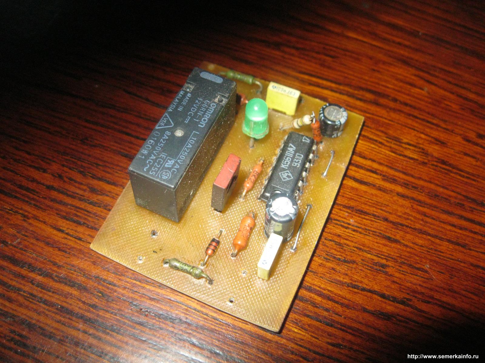

Re: Подсветочки
Непрочитанное сообщение <RAINWATCHING> » Вс ноя 11, 2012 7:26:59
Вот ещё проще, двум людям ставил - всё работает :) Правда здесь просто с задержкой после закрывания двери (или дверей). Ну вдруг, кому понядобится

Re: Подсветочки
Непрочитанное сообщение Cvolo4yzhka » Пн ноя 12, 2012 8:07:19
<RAINWATCHING>
подтверждаю, работает, себе делал по такой схеме, только вместо реле ставил светодиод.

Re: Подсветочки
Непрочитанное сообщение alexandr81 » Сб мар 29, 2014 18:17:55
А я делал на ла7 она управляется от сигналки, задержка от 5 до 40 сек стабильно, при включении зажигания тухнет сразу, да много можна с ней придумать, в место релле можна поставить полевик будет плавно гаснуть, перекодирую схему скину позже
