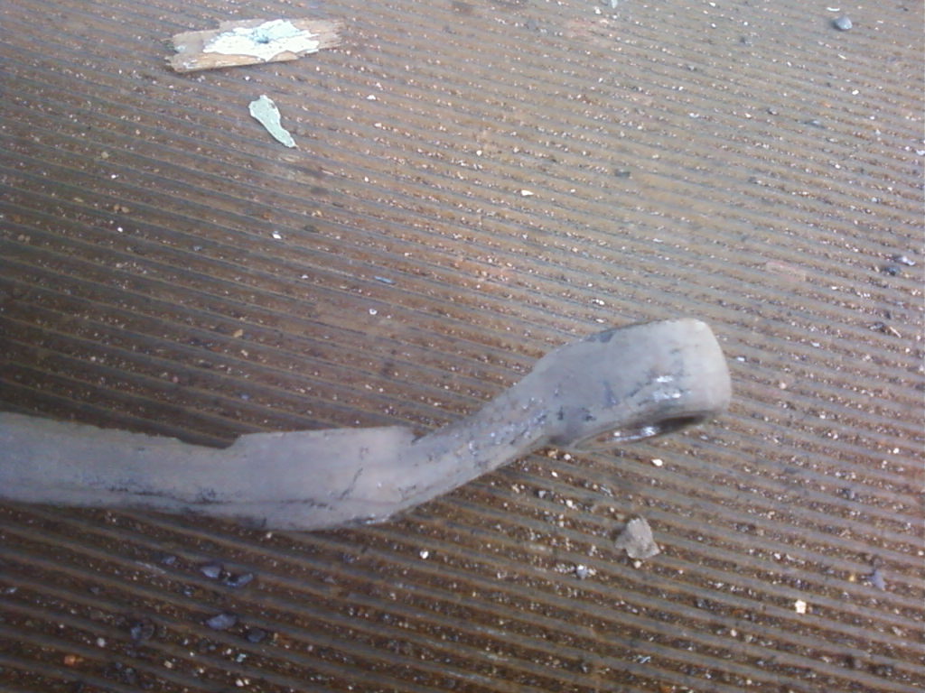

Непрочитанное сообщение X-TAZ » Пн фев 23, 2015 14:03:15
Достался вот мне маятник на подшипниках...со стукнутой сошкой. Видно что подогнута она. Сошки есть на маятник в продаже?
Сообщения: 20009
Re: Маятниковый рычаг
Непрочитанное сообщение Medved@790 » Пн фев 23, 2015 14:18:29
у нас нет. покатайся по СТОшкам, может как у меня люди корпуса ломают периодически.

Непрочитанное сообщение Иван64 » Пн фев 23, 2015 19:57:20
Есть в продаже сошки.
Непрочитанное сообщение X-TAZ » Пн фев 23, 2015 20:08:10
Будем искать. А вообще я на своём маятнике примерно раз в год втулки меняю и всё.
Корпуса говорите трескаются...это наверное ухи отваливаются, там ,где болтами прикручиваем маятник...
