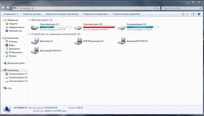

Итог: Миграция ОС это бомба))))))))))) Программа перенесла ВСЕ!!!!!!!!!!!!!!! Загрузившись с ССД я получил точно такую же систему как и при последней загрузки с ХДД. Будто бы и не менялось ничего, словно выключил ПК а затем снова включил. Все программы работоспособны, автозагрузки сохранились, надоедливый Адоб Ридер как всегда напомнил что ему нужно обновиться, даже метка системного диска не изменилась. Был системный раздел (С) на хдд, стал системный раздел (С) но уже будучи SSD.
Сложности: Их нет))) Перенос осуществляется в 3 клика, все интуитивно понятно и просто (какую ось переносим-куда-весь ли диск использовать для переноса или разбить на разделы - начать) После окончания переноса (5 минут) перезагружаемся, выставляем в БИОС в качестве загрузочного диска новый, сохраняем изменения, работаем.

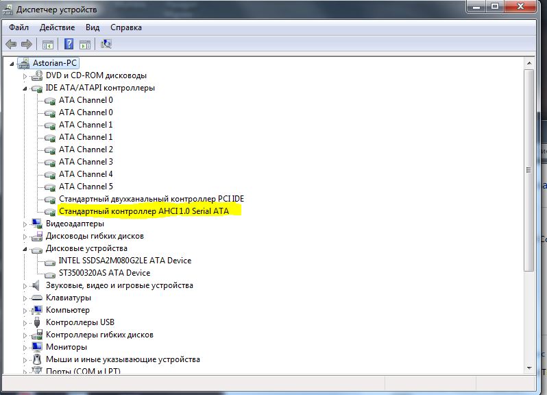

(!)Единственное что заставило погуглить и слегка застопориться - Включение режима ACHI в BIOS без переустановки системы. Включение данного режима и попытка загрузиться давало БСОД, решается данное недоразумение изменением 2 значений в Реестре, либо скачиванием с официального сайта майкрософт Фикса. Ставим фикс, перезагружаемся, выставляем в биос ACHI, загружаем ПК и краха системы не наблюдаем. После загрузки ОС сама ставит нужный драйвер для корректной работы с ACHI.

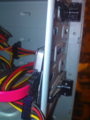

Ах да, как я воткнул 2,5" без переходника.
Висит на 2 верхних винтах. Под углом - потому что я не захотел загибать 2 ложи CD-rom'а, а решил просто не затягивать винты.

Astorian писал(а):Висит на 2 верхних винтах
Сойдет :psih:

Astorian писал(а): В списке приоритета загрузки в биос ОБА диска одновременно не отображаюся, хотя в иных местах БИОСом видятся оба. Дабы установить второй диск как загрузочный - в соседнем меню (не помню название) меняем 1-й и 2-й диски местами. Возможно при переподключении HDD в Slave разъем на мат плате биос увидел бы оба диска, но заморачиваться я не стал. Винда ХДД видит, биос тоже, он отлично работает а посему и перетыкать второй диск из Master в Slave нет необходимости.
У меня в приоритете тоже нет второго диска, там USB и CD-ROM, менять надо в следующем меню "списке дисков".
ИМХО. По F8/F9/F11/F12/Esc любой видимый диск загружается и не надо по биосу лазать. :thum1:
Re: Вопросы\ответы по компьютерам ТОМ-2
Непрочитанное сообщение Йожык » Вс фев 08, 2015 8:00:26
Astorian писал(а):
Еще 1 момент.
Это абсолютно нормально, так и должно быть. В SATA нет понятия Master и Slave.

Йожык писал(а):Это абсолютно нормально, так и должно быть. В SATA нет понятия Master и Slave.
Понял, спасибо =)
