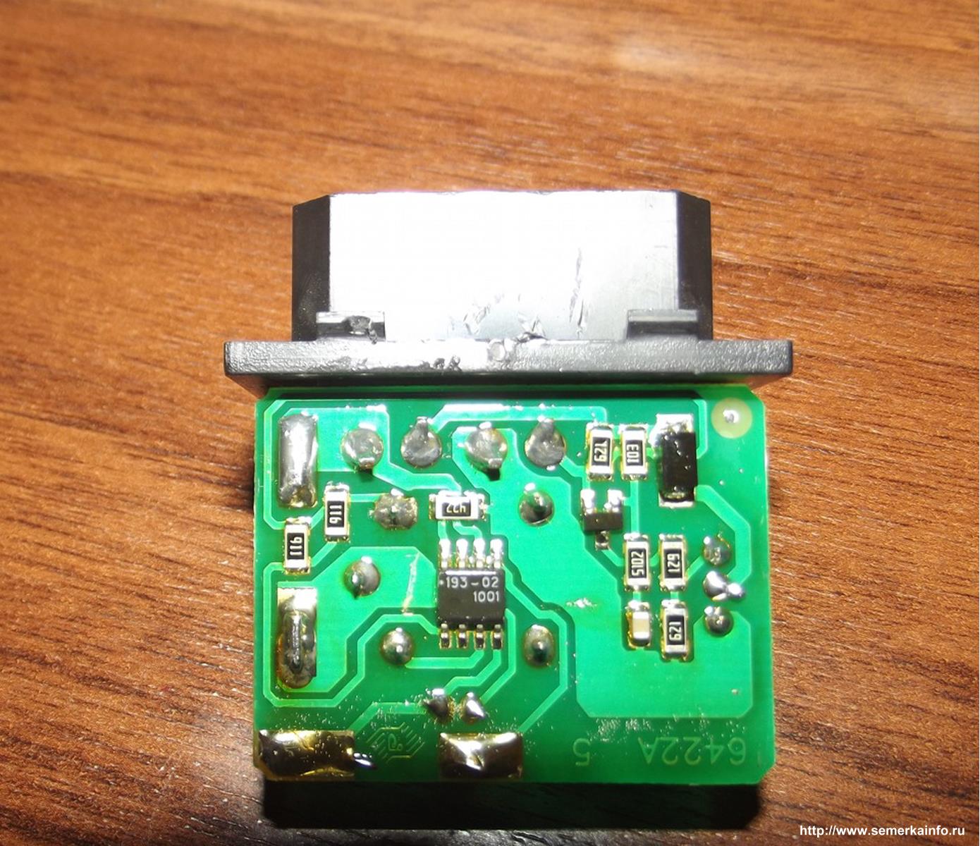

Светодиодные лампы в поворотники, переделка реле
Непрочитанное сообщение Pirivan » Пн янв 19, 2015 5:29:25
Решил заморочится и поставить светодиоды вместо всех ламп (кроме головного света),но поворотники стали моргать быстрее как будьто не работает одна лампа.Вообщем припаял перемычку на тиристор (на фото),всё стало нормально моргать.Можно припаять какой-нибудь тумблер чтоб разрывать контакт если поставили обычные лампы.Может кому пригодиться.

Pirivan писал(а):"Вообщем припаял перемычку на тиристор (на фото)"
Не понятно, что за микросхема и от какого устройства изображена на фото! Автор поясни!

Кстати продублирую, если у кого реле нового образца - перерезать где процарапано на фото ниже:

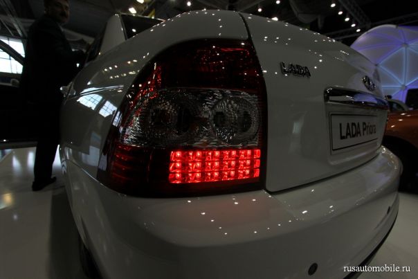

вот на мой взгляд как должны выглядеть светодиодные "лампочки" на примере "лампочек" для приоры, но они ваще не бюджетные, в силу конструкции самого светодиода!

Реле аварийной сигнализации и указателей поворотов 231.3747

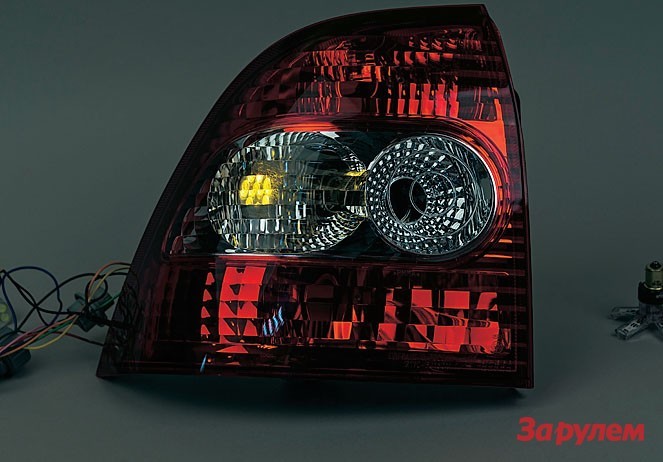

Ссылка на тест говнолампочек от ЗаРублем. По-моему, все очевидно.
Фото оттуда. Это штатные лампы за 10-20 рублей.
Это модная диодная лампочка за 540 :rlc: рублей.
