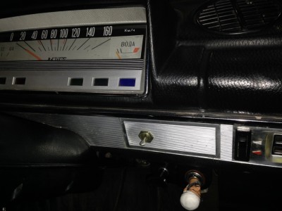

Непрочитанное сообщение Doggi » Вс дек 07, 2014 3:55:51
Я на свою такую поставил. Под стиль ресто.
Правда висит криво, не рассчитал :)
Подключил через тумблер
