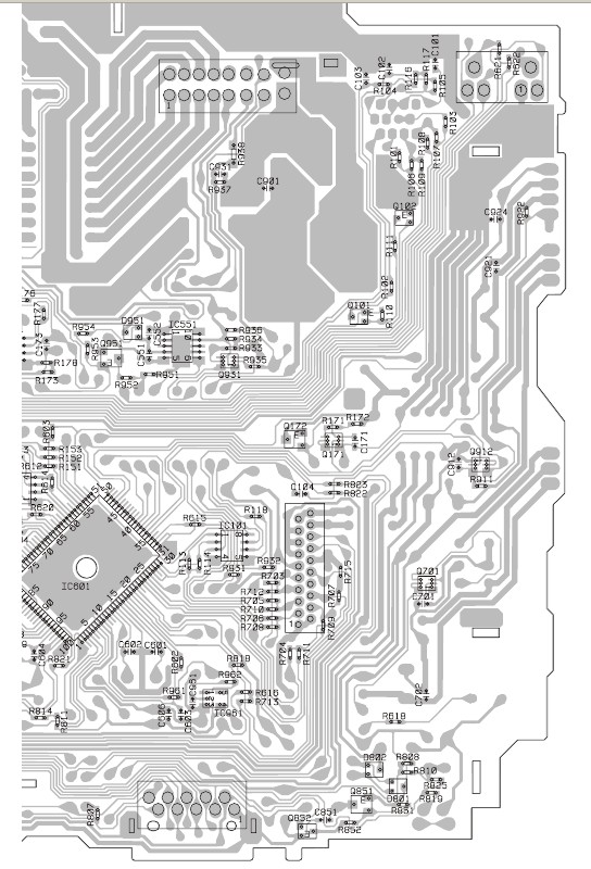

Подскажите у меня магнитола пионер ден-30мп,мне нужно найти где в ней появляется +12в или хотя бы +5в при переходе в режим AUX ли хотя бы при включении её с кнопки на панели?
Ещё есть сервисный мануал http://archive.espec.ws/section394/file17908.html правда на англиском.

Непрочитанное сообщение Антон80 » Ср июл 30, 2014 16:15:33
Похоже на твою?

Непрочитанное сообщение Димьян » Ср июл 30, 2014 16:20:31
Она и есть . Если нада могу скрины с этого мануала на русском выложить

Непрочитанное сообщение Антон80 » Ср июл 30, 2014 16:21:35
22 в центре. Появляется +12 при включении магнитолы.
Добавлено спустя 1 минуту 33 секунды:
Тю, так в твоем мануале по-русски же это написано.

Непрочитанное сообщение Димьян » Ср июл 30, 2014 16:45:16
Антон80 писал(а):22 в центре. Появляется +12 при включении магнитолы.
Йожык писал(а):Для усилка отдельный провод есть.... На нем +12 при включенной магнитоле
Написано то написано только не появляется(пробывал подключать к нему плюс активной антены "триада",напруга не пошла.Может там диодик какой сгорел, ведь там всего 300мА, или бывший хозяин чего спалил.)Я вот когда на сиге подключал активатор на багажник,то подключил активатор напрямую без реле и в ней сгорела такая маленькая штучка с цыфрами"103". Так я перемычку в обход этой штучки припоял и через реле подключил активатор и выход заработал(подсказали на форуме по сигам). Может и тут чё нибудь в этом роде.Что скажите?

Димьян писал(а):Написано то написано только не появляется
Проверь мультиметром.

Непрочитанное сообщение Антон80 » Ср июл 30, 2014 16:54:34
Вроде логично, что-то сгорело. Мультиметра нет, как я понял?
По идее сгоревший резистор должен цвет поменять.

Непрочитанное сообщение Димьян » Ср июл 30, 2014 16:58:45
Проверю.Алгоритм работы этого выхода таков:включаю магнитолу и на нём должно появится +12в к которым можно подключить доп.оборудование ,без каких либо реле. И питание не пропадёт при переключении магнитолы из CD на FM,из FM на AUX тоесть постоянно пока не выключишь магнитолу с кнопки.Правильно я понимаю? И это если я проверю мультиметром ,а напряжения нет где дальше искать ?Мультиметр ставить в режим "DCV 200m" ?

Правильно ли положение переключателя поставил на мультиметре.

Димьян писал(а):Алгоритм работы этого выхода таков:включаю магнитолу и на нём должно появится +12в к которым можно подключить доп.оборудование ,без каких либо реле. И питание не пропадёт при переключении магнитолы из CD на FM,из FM на AUX тоесть постоянно пока не выключишь магнитолу с кнопки.Правильно я понимаю?
Так точно.
Димьян писал(а):Мультиметр ставить в режим "DCV 200m" ?
20V, черный щуп на корпус магнитолы, красный на провод. На дисплее должно быть что-то около 12 В.

Непрочитанное сообщение Димьян » Ср июл 30, 2014 17:29:26
Антон80 писал(а):Правильно ли положение переключателя поставил на мультиметре.
Йожык писал(а):20V, черный щуп на корпус магнитолы, красный на провод. На дисплее должно быть что-то около 12 В.
Аааа это я знаю. Просто ду мал если там 300мА ,то надо на "мА" ставить.Так ,а если напруги нет ,то наиду-ли я зтот резистор по доржки от этого провода и дожен ли он там быть?
Re: Ремонт автомагнитолы (есть вопросы!)
Непрочитанное сообщение Йожык » Ср июл 30, 2014 17:32:48
Это у тебя не 300 мА, а 300 мВ :psih:

Непрочитанное сообщение Антон80 » Ср июл 30, 2014 17:33:54
Не исключено! Произведи осмотр. Это не мелочь, как может показаться. Не дураки же в Пионере работают, чтобы эту цепь ничем не защитить. Мог сгореть резистор-предохранитель. А может и транзистор (внешне может быть целым) :fear:
