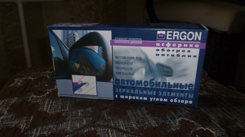

Еще перед прошлой зимой купил, но поставил только этим летом зеркальные элементы Эргон с обогревом, антибликом нейтрального тона, асферические.

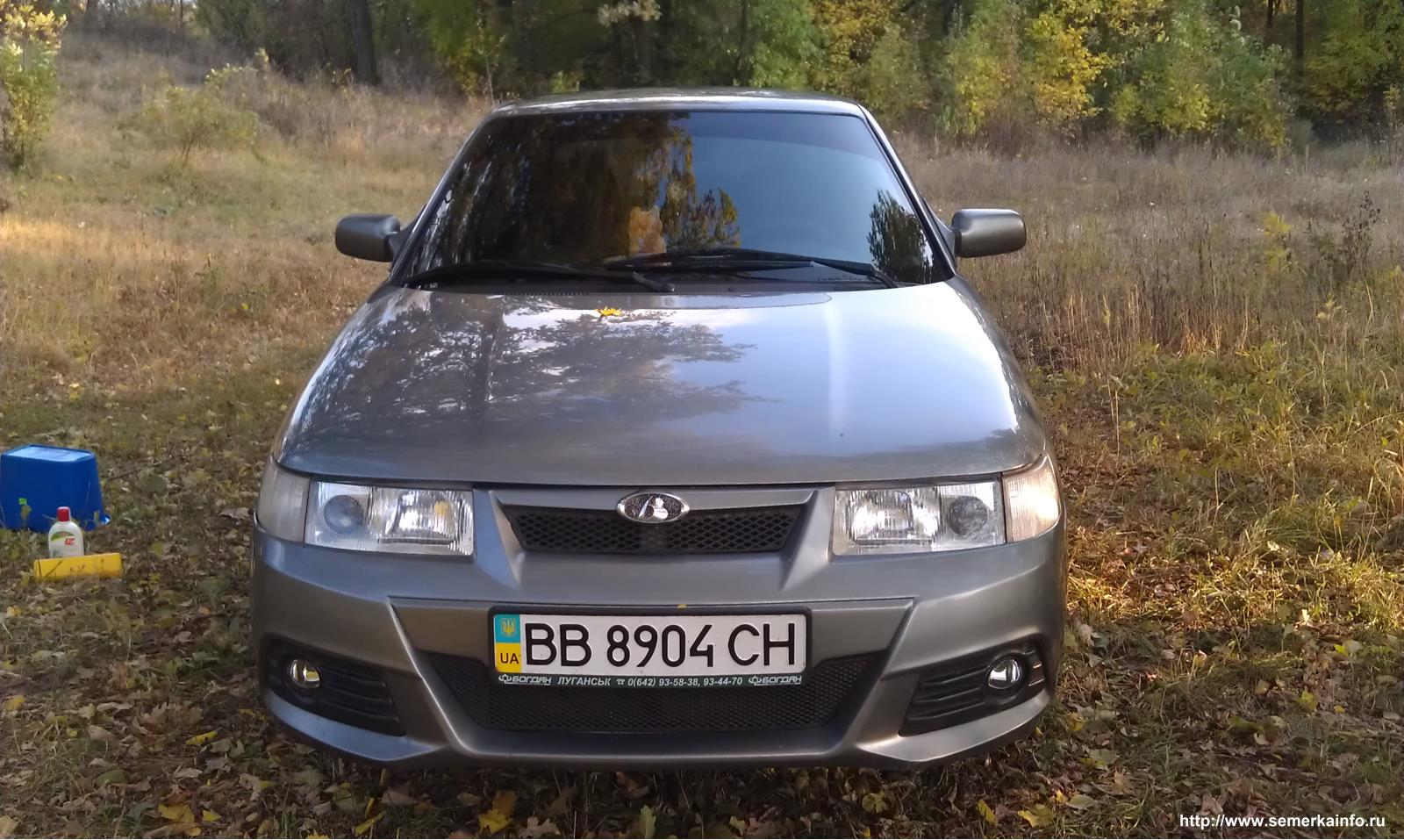

Подключил отдельно от обогрева заднего стекла. 3. Покраска корпусов зеркал в цвет кузова.
Ну вот захотелось и всё тут
Купил по баллон краски, лака. Разобрал задул и собрал (тот еще гемор).
Совместил п.2 и п.3 в одном 4. Замена летней резины.
