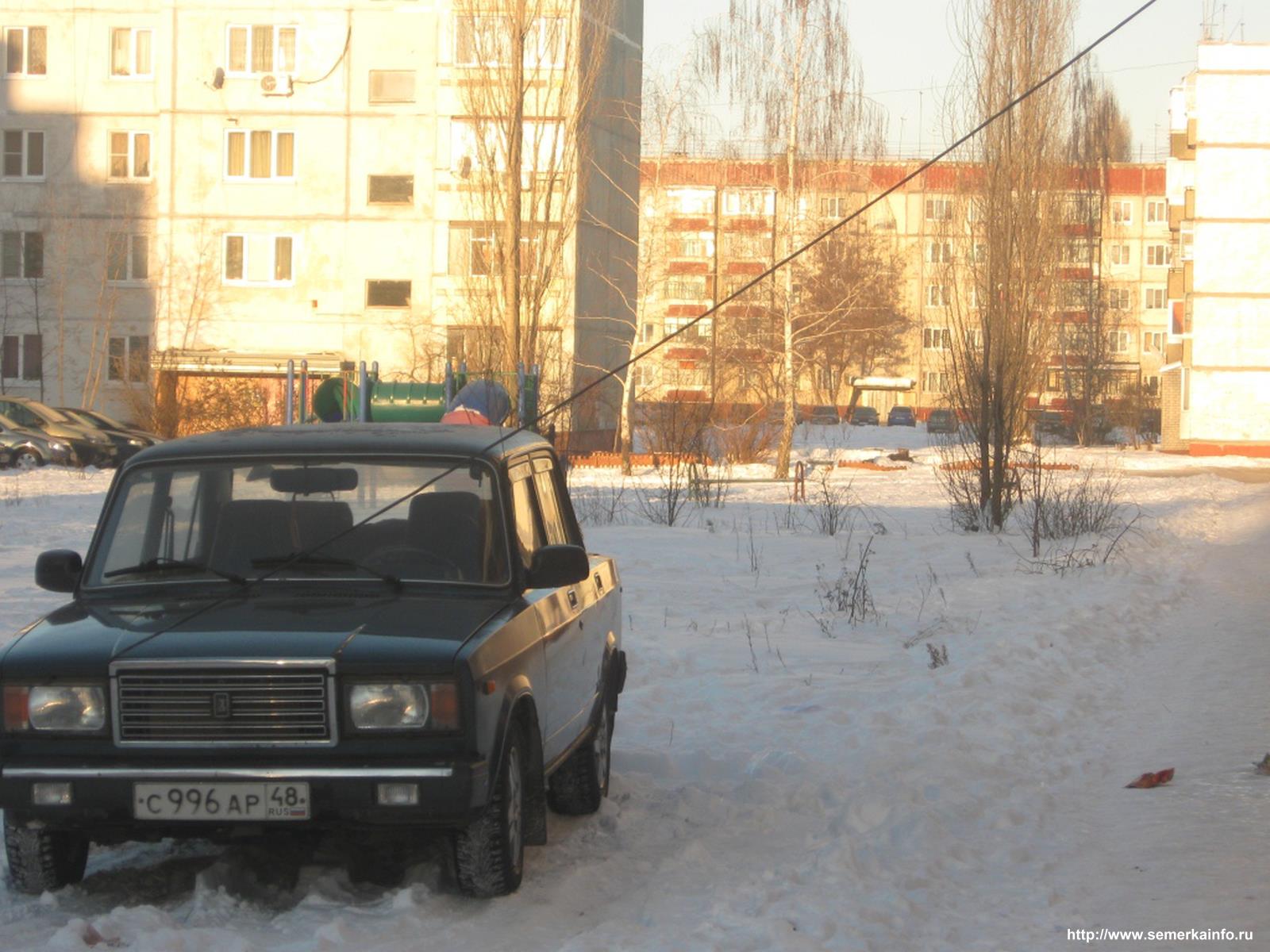

На машине стояло ГБО "Полиавто" Рязань с новья машины, музыка JVC и колонки JVC блины сзади и 10 :-x в панели впереди, антенна на водостоке, и все остальное сток.
Оформил машину, высадил прежнего хозяина, тронулся, как сразу же оборвался шланг подачи тосола на обогрев редуктора ГБО! Благо нож всегда с собой, закольцевал шланг, перешел на бензин и в Би-Би. :pilot:
На следующий день не завелась! Все крутит, искра есть, безн идет, а она не в какую (вот и не верь в душу машины). Снимаю у брата с "семечки" трамблер, комутатор, свечи и методом научного тыка искал неисправность. Оказался трамблер, а точнее датчик холла один проводок оторвался. Заменил поехал помыл с шампунькой и стех пор мы с "Сарынью" на ты - я ему ласку и еду, ништяки и регулярный пробег, а он мне безотказную работу (за 44 тыс км. только один раз отказался везти - отъехал от дома 100 метров и умерло сцепление - сам виноват тянул до последнего, вечером поменял, утром как часы :rolleyes: )
Добавлено спустя 1 минуту 30 секунд:
возле дома на под окном

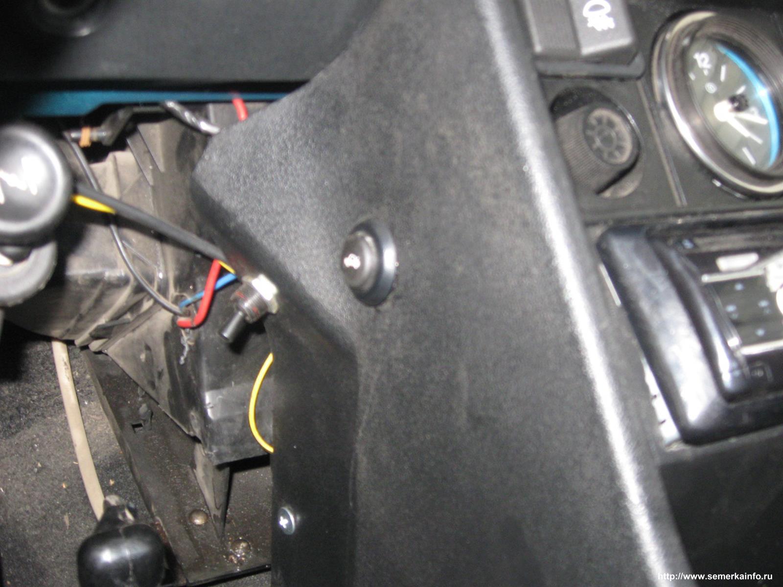

9) колпаки на колеса, диски под ними покрашены эмалью для дисков в черный цвет, колпаки для надежности закреплены болтиками в кроншнейнах, вставленных в отверстия направляющик дисков
кнопка открывания багажника и тумблер включения кулера в левом сопло
просверлил корпус замка и вуаля! пружинка с карба
кронштейн согнул из пластины с добавлением титана

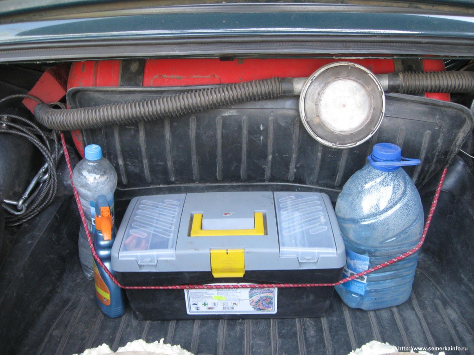

Добавлено спустя 1 минуту 11 секунд:
багажное отделение
