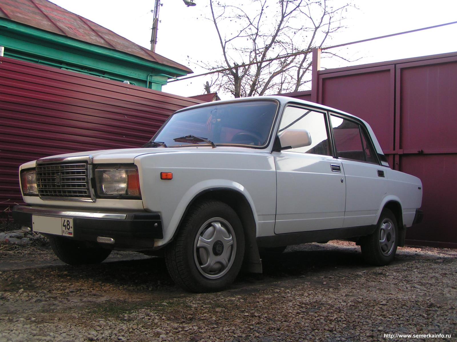

Давайте отличать установку подкрылок в сервисе наотъе... и установку для себя с предварительной очисткой и обработкой арок, промазкой самореза и самого отверстия автопластилином. В первом случае в резьбе самореза практически постоянно будет влага, как следствие - коррозия через 2-3 года. Во втором случае оголившийся в результате установки металл кузова надежно защищен от внешних воздействий (летом, в жару пластилин плавится и проникает в мельчайшие зазоры)
А вот отсутствие подкрылок как раз опасно, так как в арках есть закоулки, в которые грязь легко забивается, но крайне трудно потом вымывается, как следствие - практически постоянная влажность+соль, ну и не стоит забывать о пескоструйке, от которой никакой антикор не спасет
Пример - этой шестерке на фото 13 лет и 139 000 км пробега, через 3 мес после покупки были установлены подкрылки, красилось только переднее правое крыло.

вот гниет как раз с подкрылками, потому что саморез уже внедрен в крыло, то есть очаг ржавчины в крыле. от камешка только поверхность ржавеет и это можно остановить. вспомните пороги. они гниют дольше
на 99 моего друга похожа :) Мыльница не снимает, поскольку под ними все сгнило (спасибо тебе колхозопластик :banned: )

санек52 писал(а):вот гниет как раз с подкрылками
посмотри на фото выше. много там гнили на крыльях?

моя бывшая семерка, покупалась восьмилетней с подкрылками, на фото ей 12 лет. пробег 83000 км
